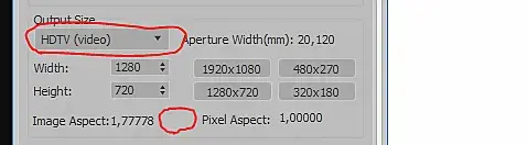

Добрый день!Подскажите пожалуйста как сделать вертикальный рендер?Я совершенно новичок в этом деле... На просторах интернета почему-то не найти информацию.Может здесь кто-нибудь подскажет..
Сообщений: 10864
Точно так же, как горизонтальный, только наоборот.
На сайте c 08.07.2010
Сообщений: 143
Saint-Petersburg
данные разрешения поменяй местами)
На сайте c 24.03.2016
Сообщений: 13
Именно так и делала, но изображение выдаёт сплющенное..
Сообщений: 15260
покажите чего у вас там
Сообщений: 13
Сообщений: 10864
designer-vn@yandex.ru, все верно. По вертикали сторона больше, чем по горизонтали.
Цитата designer-vn@yandex.ru:
выдаёт сплющенное..
А это уже физические свойства объектива. Изменяйте фокусное расстояние. Некоторые утверждают, что человеческий глаз видит, как 50 мм объектив. Специалисты из Pentax утверждают, что правильнее 43 мм. Истина где то между этими или близкими к ним цифрам. Все что выше/ниже дает искажения.

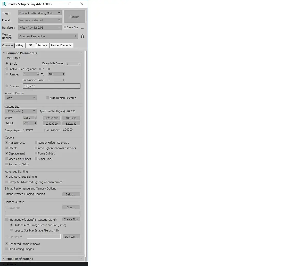

добрый день
во вкладке render setub ставлю значения с 1280 на 720 на 720 на 1280, но не получается.( система автоматически пересчитывает значения для горизонтального рендера
или вы что-то другое имели ввиду?

меняю в этой вкладке, но они автоматически пересчитываются(
Цитата larrs:
может кастом вам поможит с разлоченным замком? а может нет
пробовала кастом, не могу подобрать нужное разрешение
то очень маленькая картинка выходит, то узкая. Подскажите оптимальные цифры?Спасибо

оптимальные цифры для вертикальноко(как вы его называете) кадра ширина 3 к высоте 4
например 300х400,600х800,1200х1600,2400х3200,4800х6400.... мысль уловили?
это классика

вместо HDTV выберите Custom и сможете любые значения вбивать

Pony Li, вместо HDTV-пресета выбираете Custom
После этого ниже появляется замок. Обычно он отключен и высоту и ширину изображения можно выставлять любые. Если будет включен, просто отжать его.
