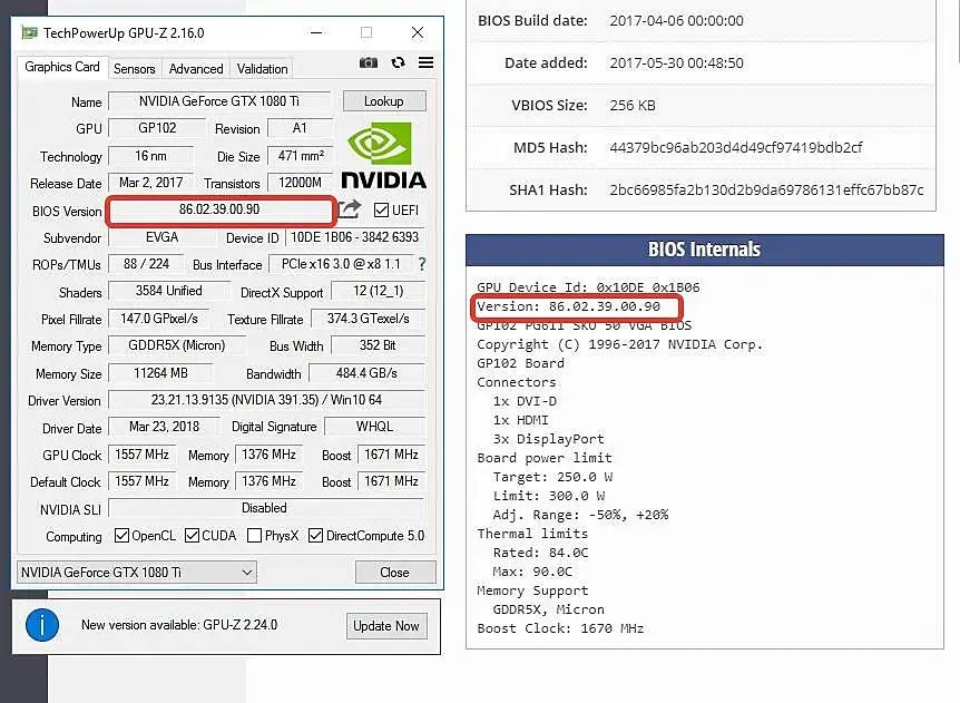

надо проверять версию прошивки и если там какая то кустарщина, то везти в сервис на перепрошивку на штатный, если сами не умеете

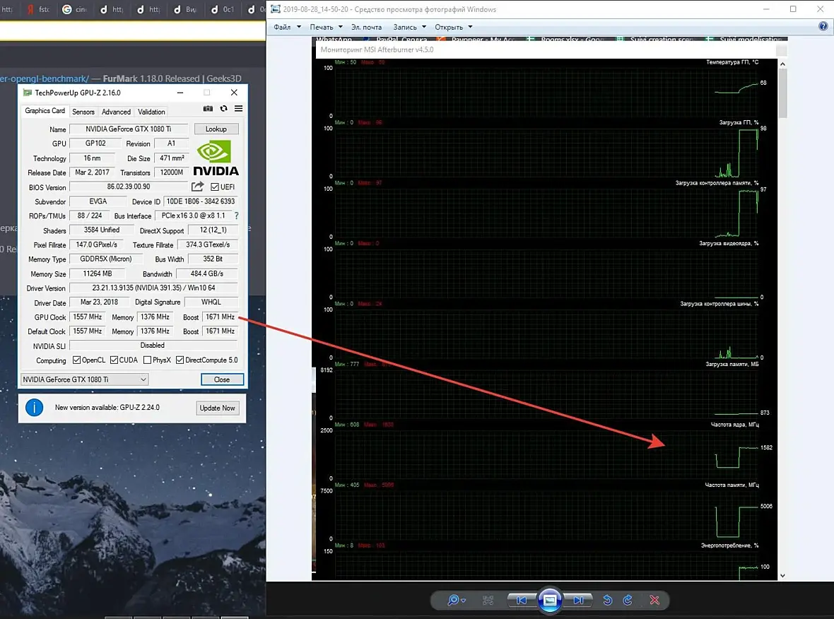

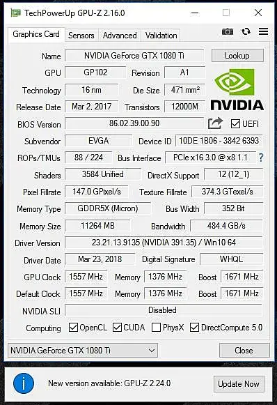

Как проверить биос видеокарты на оригинальность?
вроде совпадает с тем что пишут в интернете
https://lumpics.ru/firmware-bios-amd-video-card/
для nvidia принцип тот же?

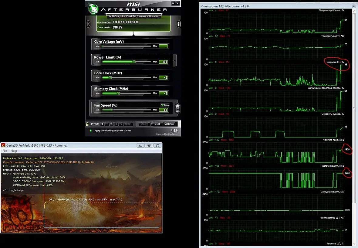

Качайте MSI Afterburner, крутите бублик, смотрите загрузку ГП, частоты. Анализируйте соответствие цифр паспортным характеристикам.
Пред драйвера хорошо чистили, а то пишут, что косяки бывают, если дрова от предыдущей карты некорректно удаляются.

Посмотрите загрузку, частоты. Может у вас на паспорт не выходит.
На сайте c 27.03.2017

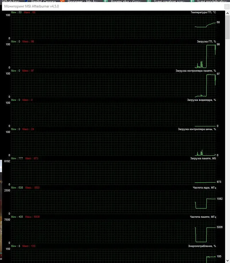

Сообщений: 685

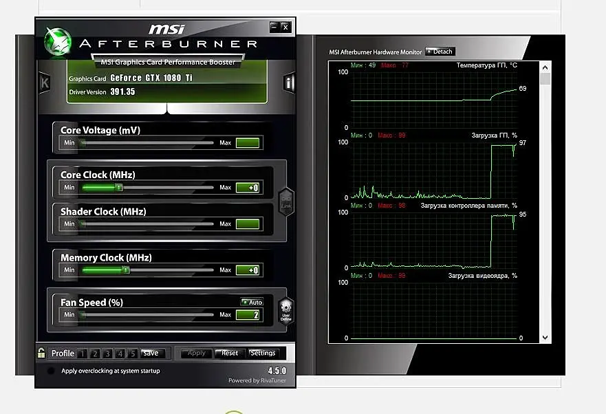

тест грузит видеокарту нормально, я просто не спец в тестировании видеокарт, глаза разбегаются куда смотреть и сколько чего долно быть)
как я понимаю должно быть примерное соответствие как я показал на скриншоте
Сообщений: 3972

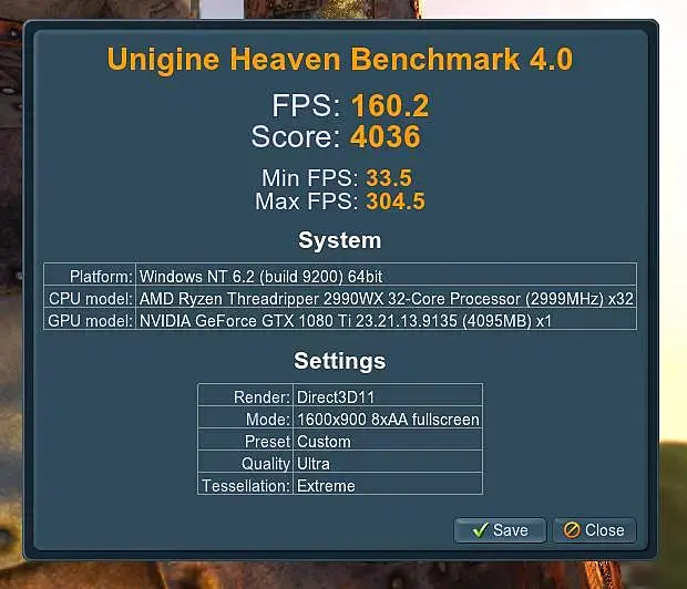

Вроде всё грузит как должно. ФПС в играх соответствует обзорам?
Скачайте  самый популярный Heaven. Выложите итоговый скриншот с результатом. Наблюдайте за артефактами. Сравним с инетными результатами .

Прогнал на дефолтных и на ультрах, разницы не было. фпс от 80 до 120 в среднем было около ста большую часть времени
Сообщений: 3972
Я же писал, выложите итоговый скриншот. Результат там зависит от разрешения, от АА и т.п.
Возьмите пример , пример  и выставите настройки как в сеттинге.
Сообщений: 685
Сообщений: 3972
В принципе нормально. Вроде коррелируется с другими результатами . Пока выходит, что карта рабочая, раз выдает результат. Вообще реалистик в максе это практически полная аналогия построения игры. Поэтому игровые результаты карт одного бренда обычно можно грубо соотнести с фпс во вьюпорте.

Вы промониторьте загрузку видюхи в этой сцене. Она может не загружена, или частоты будут ниже. Скрин выложите того же MSI Afterburner при анимации той сцене.
