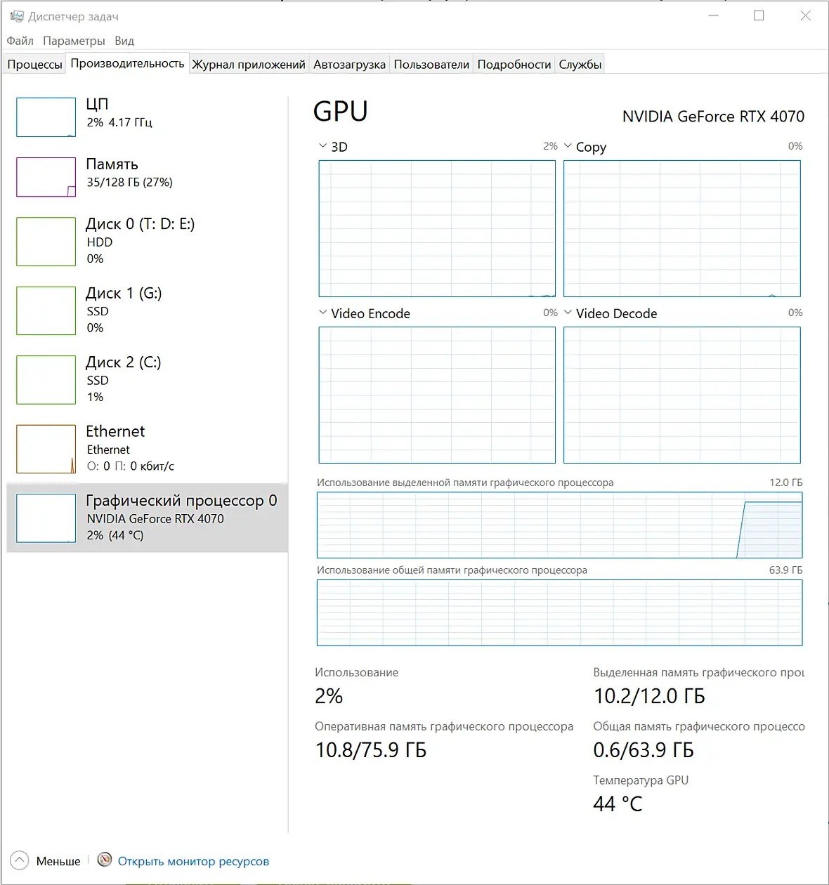

Если че у меня обычно 9-11 ГБ видеопамяти требуется просто под работу для двух 4К мониторов и одного фуллхд.
Из открытого:
  • 3д макс с тяжелой сценой (рестораны, мини-поселки на 9-15 домов, очень редко интерьеры больших домов 500+ м2 с территорией)
  • Автокад/Архикад/Скечап (в зависимости в чем пришел проект)
  • Несколько пдф документов
  • Браузер 15-20 вкладок
  • По необходимости открыл, выполнил задачу, закрыл: фотошоп/топаз/марвелоус дизайнер
Не знаю сколько для тебя "временно". Обычно говорят: "ничто не постоянно как временное", но точно ниже 12 ГБ в современном рабочем процессе очень компромиссное решение.
ПС А вообще по ценам да, Хуанг подохренел. В моем понимании не особо оправданы, с учетом того объема памяти, который установлен в картах. Если 700$ для 5060 Ти 16 ГБ еще плюс-минус нормально. То вот 1700-1800 для 5080 с 16 ГБ не так уж и весело. А 3300$ платить за 32, вообще неинтересно. За 48+ заплатил бы.
