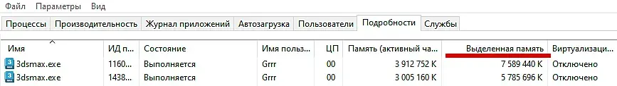

Сообщений: 10864
pikuka, наверняка в курсе, но на всякий случай уточню, что реальный размер выделяемый под приложение указывается в столбце "выделенная память". По умолчанию его нет, надо добавлять вручную.
