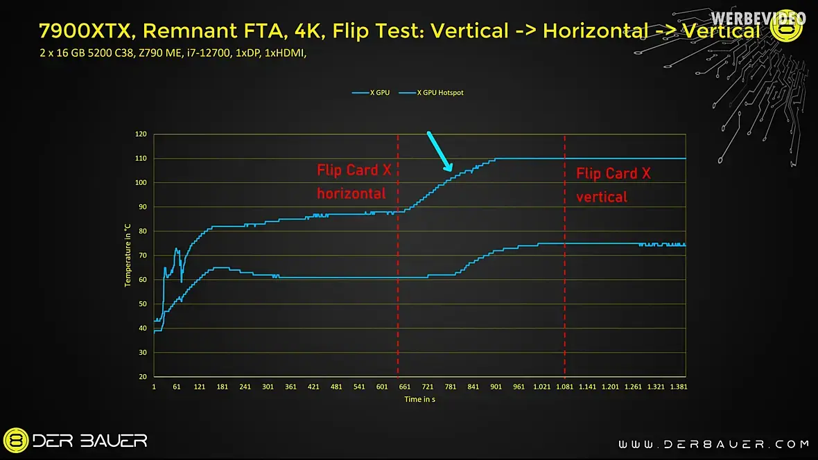

https://videocardz.com/newz/amd-radeon-rx-7900-testing-shows-possible-vapor-chamber-design-issues
Все понимаю, всякие косяки инженеров исправлять своими силами.
Но... Что теперь, ставить компьютер вверх ногами что бы видяха меньше грелась ? smiley-lol.gif
