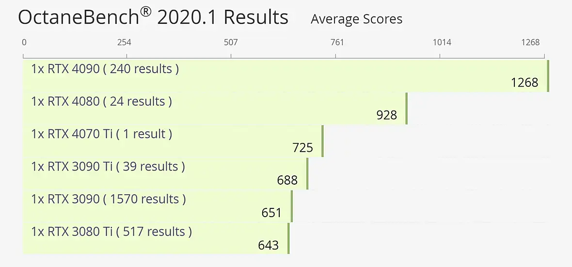

да и посмотришь сливы, что 4070Ti это 3090Ti...
Новый слив показывает, что-таки да,  4070Ti это ≈ 3090Ti в визе.
