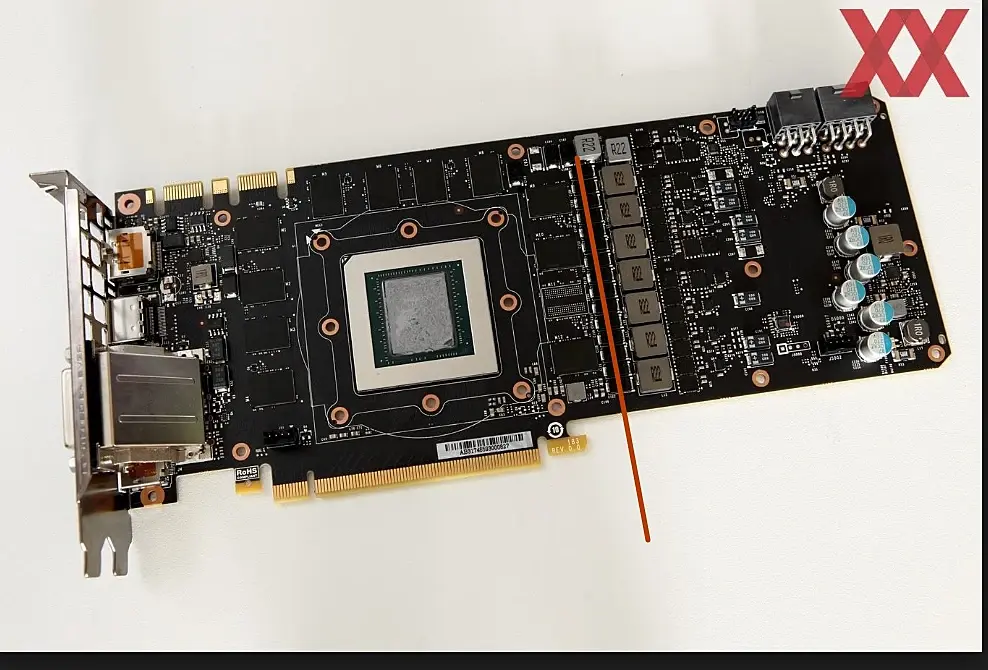

Кто знает, что это за штука (отметил линией). Это новые кондеры такие (полимерные, танталовые) ?
