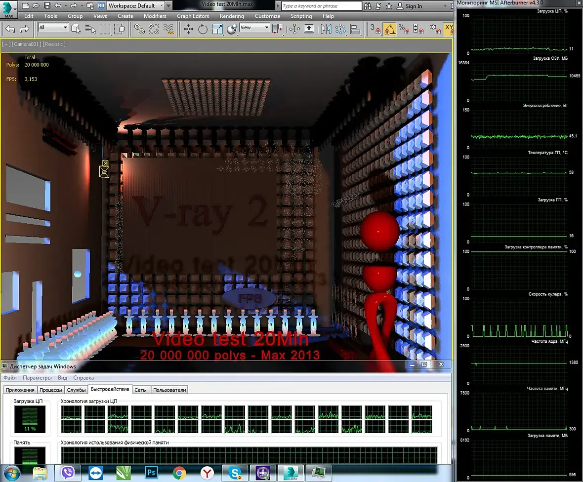

Решил проблему кардинально, тестирование дало хорошие результаты.
Взял чистый винт SSD, накатил Win10 Pro 64/3DSMAX 2017/Vray 3.6/Corona 1.6
Железо: Xeon 2665*2 (2.53Ггц..турбо 3,0Ггц)/DDR3 32Гб 1600Mhz/SSD 120/ SVGA RX580 8Gb
При запуске теста 20mln с такими же параметрами выдает 30FPS !
Вывод: проблема или в ОС или в Максе
В боевом режиме на своей сцене пока не могу проверить, есть текущие проекты, думаю результат не подведет.
По факту переустановки всех и вся отпишусь по результатам.
P.s. кстати, тест волосатого бублика в обеих операционках загружает видеокарту на максимум
ЭТО ФИАСКО!
Перетащил проекты после переустановки всех программ.
Win10 Pro 64/3DSMAX 2017/Vray 3.6/Corona 1.6.3
Результат прежний. Все прекрасно тормозит в пределах 2-3FPS на сцене с 20-30млн полигонов smiley-mega-shok.gif (все модели в сцене PRO//было запущено по очереди несколько проектов)
А тесты.. да, прекрасно крутятся, все летает и сверкает хоть 20млн тест, хоть гонконг.
P.s. Идея со скоростью во вьюпорте путем замены видеокарты (с упором на количество текстурных блоков в видеокарте) себя не оправдала.

Цитата sten:
Протестировал
7 Windows
ПК i7 4790 ,
32G ram ddr 4 1333
GTX 760 2G
Realistic 4-6 FPS
Shaded 36-40 FPS
WireFrame 34-36
Мониторил загрузку ЦП и ГП, при смене на Realistic нагрузка на ЦП существенно падала, а нагрузка на видео была на том же уровне
отсюда вывод -надо менять/поставить видеокарту мощнее.

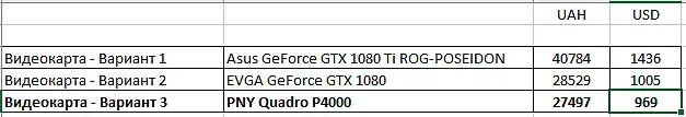

Здраствуйте! Подскажите как видеокарта лучше для работе во вюпорте 3ds max? Сейчас собираю рабочую сьанцию надо сделать вибор.
GeForce GTX 1080 или PNY Quadro P4000? По цене и характеристикам приблизительно одинаково.
Нашел информацию и тесты где одни говорят лучше GTX другие Quadro. На официальном сайте Autodesk рекомендуют Quadro.
Ниже прикрепил ссилки. Кто имеет реальний опыт работи либо делал тесты, буду очень прищнателен за совет.
https://www.nvidia.com/object/autodesk-3ds-max.html
https://www.youtube.com/watch?v=iJ3oEZEP0bs&;index=5&list=PLYNeymL5ie1udSNZhEoyZXJjZtR1phw4U
https://www.pugetsystems.com/labs/articles/AutoDesk-3ds-Max-2017-GeForce-GPU-Performance-816/
https://www.pugetsystems.com/labs/articles/AutoDesk-3ds-Max-2017-Quadro-GPU-Performance-822/
https://www.youtube.com/watch?v=JtX5o-MlyaU&;list=PLYNeymL5ie1udSNZhEoyZXJjZtR1phw4U&index=2
https://www.youtube.com/watch?v=_TSFQrucYvI&;index=3&list=PLYNeymL5ie1udSNZhEoyZXJjZtR1phw4U
https://www.youtube.com/watch?v=VQu1z-1_bm8&;index=7&list=PLYNeymL5ie1udSNZhEoyZXJjZtR1phw4U
https://www.youtube.com/watch?v=xrp4-8JuE38&;index=8&list=PLYNeymL5ie1udSNZhEoyZXJjZtR1phw4U
https://www.youtube.com/watch?v=LC_sx6A5Wko&;list=PLYNeymL5ie1udSNZhEoyZXJjZtR1phw4U&index=6
Сообщений:
Лучше - GTX. По всем фронтам. Даже по таким, казалось бы незначительным, как выходные порты. У квадры нет HDMI, например.
