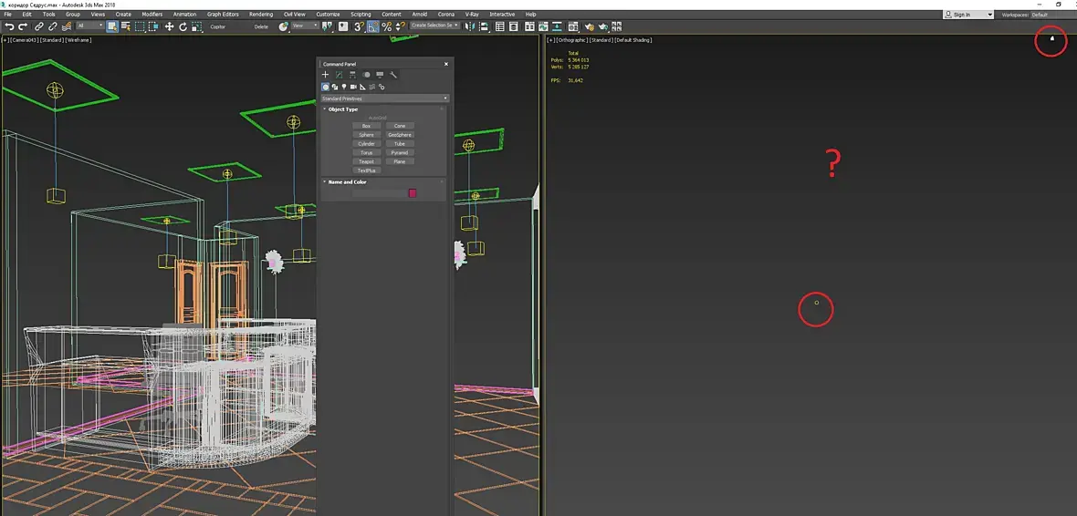

добрый день. как вернуть вид нормальный? в окне было все норм, вид сверху сбоку и тд. сейчас не видно объектов, все где то далеко и никак не возможно работать.
По-моему это какой-то лишний предмет залетел в сцену и он очень далеко от рабочих объектов. Надо его удалить.
Правой нижней части экрана не видно, не понятно  что именно отображается правое окно

дело в том, что в других окнах все норм
А если заменить ортографик на перспективу?

не спасает(

Бывает иной раз тупит вьюпорт.. Спасало Shift+Z или аналогичная команда по возвращению предыдущего зума вьюпорта. Либо сменить на другой вид и обратно в этом вьюпорте.
Вообще, похоже что объект далекий затесался в сцену... Либо, при импорте чертежей иной раз бывает, когда в чертеже безумные координаты с автокада например... Спасает просто сделать норм. чертеж и импортировать еще раз.
Сообщений: 15295
имхо заморозить нужное и  потому "выделить все"  и на удаление нажать . Катя права, на 99,9%  там что то далеко болтается
