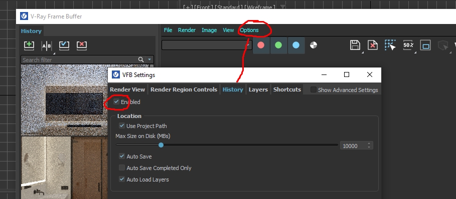

если до этого пользовались версией врее старее, то с некоторых пор тут отдельные настройки, которые нужно включать и настраивать под себя
