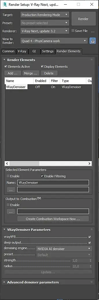

 деноиз включить...
Где он включаеться?
На сайте c 15.06.2019
Сообщений: 220
Цитата brette123777:
Где он включаеться?
На сайте c 26.12.2014
Сообщений: 159
Где он включаеться?
Понял. благодарю

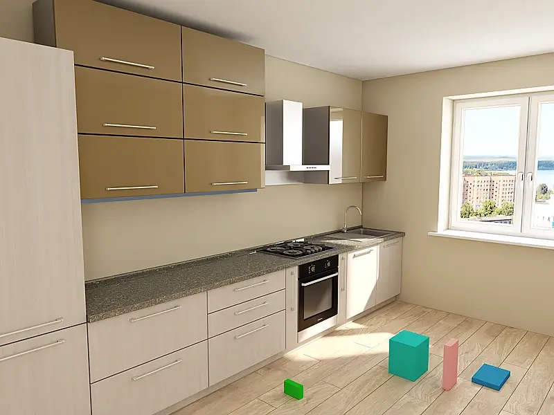

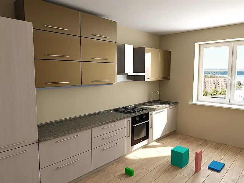

Привет всем снова. Подскажите пожалуйста, как добиться более выразительных теней от dome light? от Plane в окне с выражением теней проблем нет, правда чем дальше от окна тем хуже освещения, а при увеличении яркости засветы на откосах и потолке.С dome такого нет, но и теней нормальных нет.
м
На первой картинке Plane, на второй Dome.
