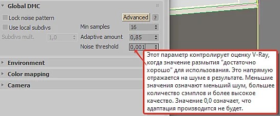

Вот эти настройки за шум отвечают:
Больше сабдивов и меньше Нойз - меньше шума.
Да, и время рендера, соответственно, больше )
Чтобы Денойзер не жрал детали - в его настройке поменять пресет на Custom, и подбирать индивидуально размеры Strength и Radius. При примерном значении 1,4 и 7,0 соответственно уже результат воздействия на детали и бамп лучше при подавленном шуме.

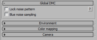

UVVN, а у Вас вирей какой?..
У меня в 5-ом в свитке Global DMC только две галки и остались: Lock noise pattern и Blue noise sampling... Счётчиков там уже нет.
На сайте c 18.01.2015
Сообщений: 105
М. О. Подольск
Кнопочка "Default" есть, чтоб переключить ее на "Advanced"?
Нет )
