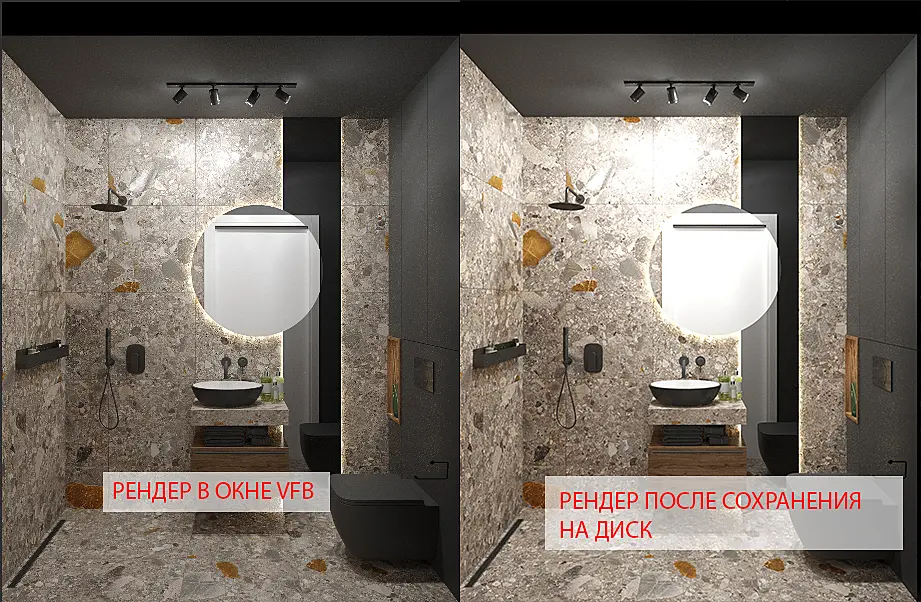

А у меня ситуация наоборот.  В окне фреймбуффера картинка окей, а после сохранения пережженная. Гамма 2.2 стоит, вроде все окей, но в чем проблемка?
а это само окно фреймбуффера

Если сохраняете в какой жипег, то проблемка думается в том что во фреймбуфере у вас честный 32 бит линеар с тон маппингом, а при сохранении в убогий 8 бит все это схлопывается, огромная часть информации выбрасывается и имеем то что имеем.

пробовал и в tiff сохранять, та же история. В общем-то не новичок в этих вопросах, но тут не знаю как поступить.
А на счет схлопывания - ухудшилось бы качество картинки немного, но не появлялись бы пережженые места.
Может с виреем что-то не так
Сообщений: 5675
Kalevan
Динамический диапазон...
Это в принципе любопытная особенность виреевского фреймбуфера. Даже еслив жпг сохранять то картинка отрендеренная и сохранённая напрямую и картинка сохранённая через фреймбуфер несколько отличаются.

Cпасибо, дружище, попробовал сделать новую сцену с дневным освещением и стало все нормально.....  Уже не было сил копаться что же произошло в этой)))
