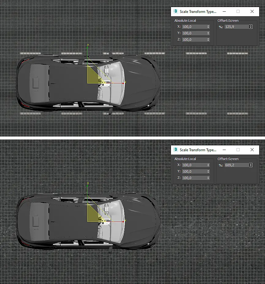

У меня похожая ситуация,но не с перемещением,а с масштабированием,начинаю масштабировать объект,и в в какой то момент происходит резкий "скачек" в размере,без разницы как далеко от начала координат расположен. Причем если медлено масштабировать,то скачка не происходит.
Как отключить эту историю?
