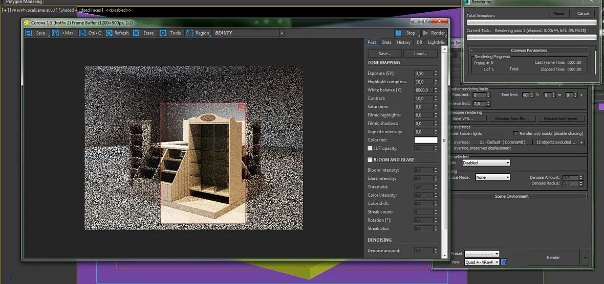

Всем привет. Настраиваю материалы и свет пользуясь интерактивным рендером. При основном ренедере (в окне рендера) картинка темнее:
основной
интерактив
гамма 2,2. Настроена

larrs, cпасибо, что посмотрел сценку. Нашел причину. В оверрайд мтл у меня стоит сермат, и на диффузе карта коронаАО, вот из-за нее такая фигня получается. Почемуто с из за этой карты в интерактиве и в основном рендере отличающийся результат.

Кто-нибудь разобрался? У меня внезапно такая ерунда вылезла в одной из сцен - интерактив нормальный, рендер темный. Только никаких АО у меня нигде нет. Камеру и настройки короны перекидывала из другой сцены. Бесполезно. Может где-то щелкнула, но уже все, что могла, проверила.

Вопрос снят. Просто надо было разрешение интерактива и рендера делать одинаковое. Тогда картинка по гамме смотрится одинаково. У меня окно основного рендера было разрешением больше и рисунок ковра из-за того что ли рябит, кажется темнее.
Интерактив
Рендер
 Надо будет попробовать улучшить качество интерактивного рендера в настройках.
