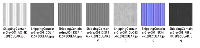

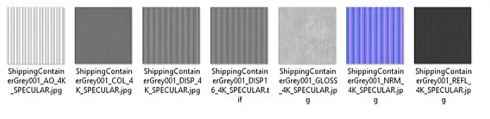

В архиве с материалом много картинок
На сайте c 06.06.2018
Сообщений: 37
Я только начинаю изучать Corona Render, скачал архив с материалом сайдинга, и там оказалось много картинок этого материала, их я ниже приложил. А вопрос в том что не знаю куда их подсоединять в CoronaMtl. Подскажите пожалуйста незнающему человеку!!!
Сообщений: 4379
в названиях написано
Сообщений: 37
Прям в CoronaMtl каждую подсоединять по названиям или ещё что то нужно?
Сообщений: 10864
да
Цитата Lion19:
ещё что то нужно
Карта это просто карта, у которой есть параметры, которые в зависимости от сцены и желаемого результата надо крутить.
Сообщений: 4504
нужно отражение полностью включить -1 по PBR
и знать значение дисплейса на сколько поднимать его. Не всегда стоит использовать все карты, АО например по желанию миксовать с  дифузом, и цвет отражения если вставить эту карту, его почти будет не заметно ибо цвет отражающей карты тут почти черный, что странно при такой светлой карте глосса, возможно маты делали для вирея там часто иор накручивают не правильно.
нормал мапу вставлять через нормал ноду
На сайте c 20.02.2017
Сообщений: 1467
Ижевск
В общем первая, AO которая - это по желанию. Как выше shinodem подсказал, её миксовать надо с чем-нибудь - отдельного слота под неё в материале нет.
Вторая карта, COL - видимо Diffuse.
Третья и четвёртая, DISP - слот displacment. Только одну из них - которая в tif-формате имеет бОльшую битность. Но там ещё параметры выдавливания надо подобрать.
Пятая, GLOSS - в слот reflect gloss.
Шестая, NRM - в слот bump через карту corona normal.
Седьмая, REFL - видимо в слот reflect color.
Кроме того необязательно их все пихать в материал. На скрине плохо видно, но если мелких деталей на карте нормалей нет - она не нужна - неровности выдавятся дисплэйсментом. Или же наоборот - можно использовать только карту нормалей - без дисплэйсмента.
