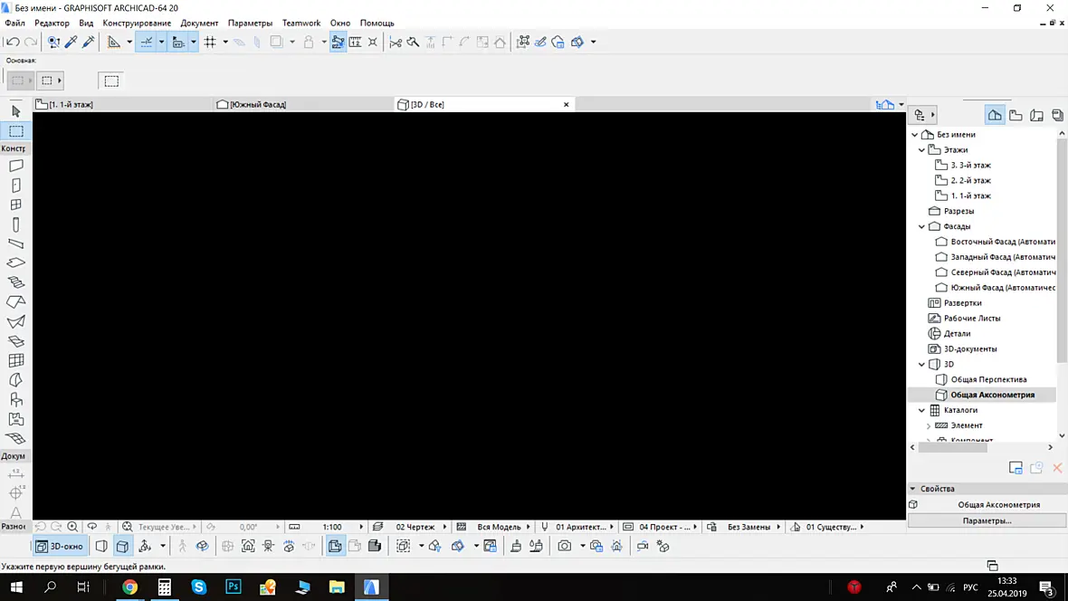

Здравствуйте. У меня архикад 20. В окне 3д всё черное, вообще ничего нет. Подскажите пожалуйста, в чём дело?

У меня просто окно не переключается. Не нашли ещё решение?

тоже в 3д виде вдруг перестало что либо отображаться, обновил дрова до последних, отпустило
тоже архикад 20

попробуйте отжать кнопку на верхней панели инструментов "3D-сечение" возможно до этого использовали и не отжали. У меня возникла такая проблема после создания своего шаблона, в новом объекте осталась применена старая площадь сечения.
