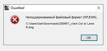

В archicad не могу открыть объекты dwg. Что делать?
На сайте c 07.12.2011
Сообщений: 10
В archicad не могу открыть объекты dwg, всплывает окно "не поддерживаемый тип файла".
Что делать? Может не хватает каких-то расширений дополнительных??????

Версии не знаю, все dwg из разных источников не открываются по какой-то причине.

Открываю через файл- библ.объект-открыть вложенную библиотеку в Архи.13 версии.

 Добрый вечер! Тоже столкнулась с этой проблемой. Файл dwg для меня сохранён в 13 версии. Пытаюсь открыть в archicad 15 и 23 версии. В 15 просто всплывает это окно "ошибка", в 23 тоже, либо такое окно, либо загружается, но на рабочем столе пусто. Нет идей, что я делаю не так?

Может, мой ответ поможет: файлы .dwg, которые прислали на почту (архив и даже "голый" файл) - отлично открываются в архикаде любым способом. Когда кидаешь его на ярлык прямо, например, тогда открывается файл с редактируемыми линиями.
Если же файл отправлен в тг или др. мессенджеры, то архикад пишет как раз, что dwg такой не поддерживается или вовсе его не видит.
