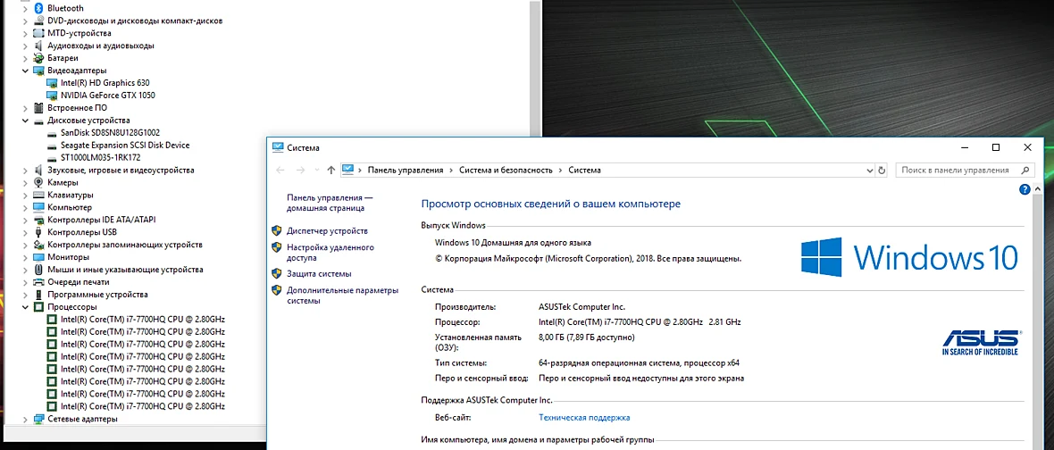

Да нет там вирусов, там другая проблема. Не знаю ресурсы вашего ноута(заодно и опубликуйте их), но у слабых машин есть особенность. Пока строишь сцену добавляя разные элементы, все промежуточные рендеры идут быстро.Но после перезапуска, ту же сцену Макс может жевать очень долго, или виснуть перед лайкешем, что означает, что в сцене есть жопные элементы(излишне кривая геометрия, кривые маты и, самое важное неправильно настроеный displasement). Перебор со скаттерами опять же...Гадать трудно.
Для начала нужны характеристики вашего железа, и температура процессора(Тёма отчасти прав, но даже при критических температурах не в 10-15 раз, а на 40-50% увеличится.) Сначала тестовые рендеры к сцене, потом может ее полностью, чтобы понять в чем проблема. Ну и да. Ноут и интерьеры...ну наверное как то совместимо. Экстерьеры на нем-для мазохистов.
На сайте c 28.02.2007
Сообщений: 286
ув . пользователи просязие помощи в железе ( или в решении проблем с подвисаниями ) вы хоть опишите конфиг устройства  ОС  софт используемый  температуры ( блин мы не умеем читать мысли чтобы понять помогите у меня комп медленый ( тогда покупайте топовые сборки за 4- 5 к и не задавайте таких вапросов ( описать конфиг займет 15 минут с натяжкой  но тема не будет длится 2 недели снерешеый пробелмой, хотя я бы еще просил приложить таск менеджер во время закгрузки и ( или автозакгрузку),,, есть подорение на пару ДЛЛ,майнер ,добавка рендер елементов ( да ДА не поверите но рендер елементы могут не просто замедлить рендер а прибавить ему до 200 % по времени,

Я правда сейчас стараюсь использовать большие текстуры. Не потому что столь необходимо, а потому что покупаю всегда в максимальном разрешении, и пересохранять под каждую сцену в оптимизированном варианте, считаю лишней тратой времени. Считаю виреем, рендер элементов около 5 основных, плюс вирейлайты выгоняю по группам в отдельные слои. По памяти выходит в районе 16 ГБ для средней комнаты в метров 15-20, с декором в современном стиле. Поэтому 16 ГБ ОЗУ это жизненный минимум. Лучше конечно 32, что бы более-менее комфортно себя чувствовать.
Ведь параллельно всегда браузер, еще один 3д макс, фотошоп/автокад. Так же под частные экстерьеры не лишним будет 32 ГБ.
Первым делом я бы Вам рекомендовал докупить ОЗУ, минимум до 16 увеличить.

ето ноут ( не всегда там можно безболезненно докупить или заменить память ( скажем если есть 8 не всегда можно поменять ее на 16 ) так как  есть версии с впаяной памятью в мат плату ноута + 1 слот свабодный оставляют (как правило
