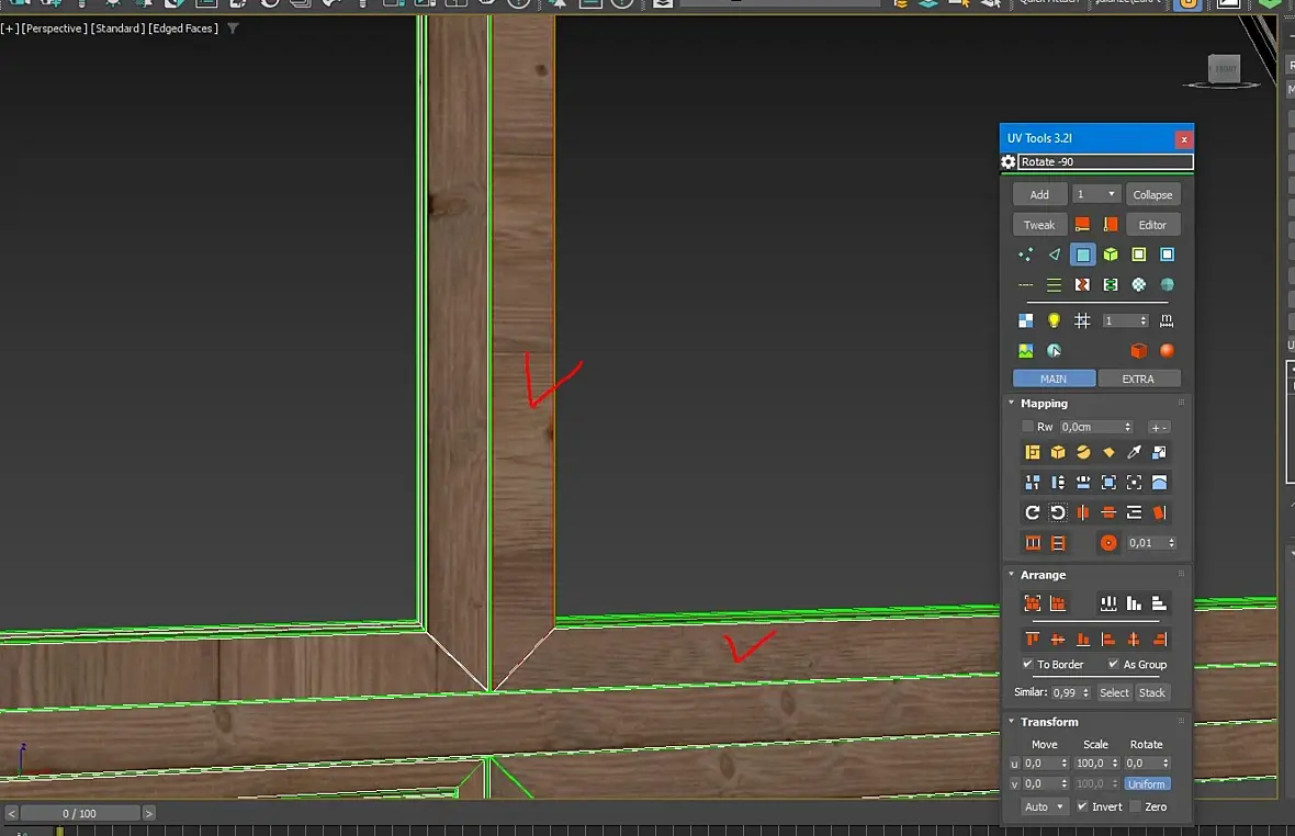

Такой вопрос.
Есть к примеру оконная рама. Почему при выделенных полигонах в UV Tools меняется направление всего элемента? а не только выделенного участка. Если объект изначально разбит на элементы такой проблемы нет, но если это единый меш то получается такая ерунда. Что при развороте, что при направлении вдоль еджей..
Это не должно так работать. К примеру выделение в модификаторе Unwrap UVW с последующим разворотом в UVW Xform дает нужный результат.
На сайте c 16.10.2006
Сообщений: 1825
меняется направление общего острова маппинга выделенных полигонов - чтобы только у выделенных - выдели нужные полигоны и ниже нажми кнопку "Break selection" -они отделятся в отдельную группу - потом нажимай поворот - и порядок!

да, так работает. но это лишнее действие. хорошо бы это как-то доработать
Ладно я не часто такое делаю. А кто постоянно моделит подобное? Заманаешся эти оконные рамы править.
Для меня это не так очевидно. Я частенько лениво выделяю один полик из острова, зная что любая операция затронет весь остров, а не сделает автоматически break.
Я не считаю это "недоработкой", т.к. увеличение выделения до острова было добавлено во все функции намеренно. Вы же предлагаете делать автоматический break, т.к. примерно это происходит в вашем примере с UVW Xform. Это на мой взгляд еще менее интуитивно и деструктивно по отношению к маппингу (можно случайно разорвать остров).
Что касается функции align по эджам (первый скриншот), то она сейчас работает правильно, т.е. увеличивает выделение до острова. Tweak и Align рассчитаны на работу с целыми островами без учета выделения т.к. выделять и твикать во вьюпорте одновременно невозможно. Придется выходить из функции Tweak/Align, менять выделение и опять её запускать. Это делает инструмент как минимум неудобным, если не бесполезным.
Проще чем кажется. Парой движений мыши можно выделить одновременно все вертикальные палки и одним кликом сделать им break
