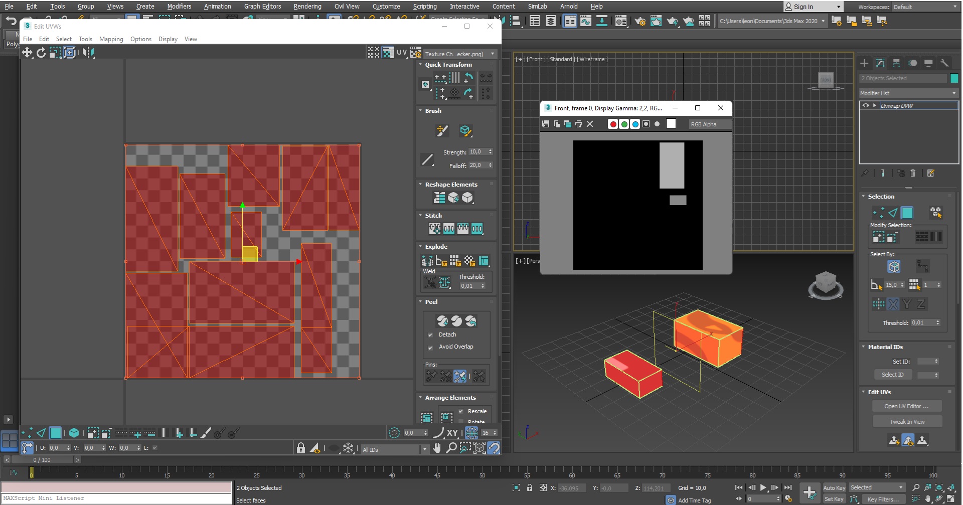

Здравствуйте! UV-Packer выдает синий квадрат :(
как сделать чтобы текстура была в место синих квадратов ? Спасибо!

модель разбита, когда делаешь запекание, получается или несколько текстур или первая. Attach не хочу делать. вот для новичка что делать?

понял. на сцене много объектов -> пытаюсь запечь текстуру, но в место одной запеченой текстуры у меня их получается 4 :(
и
на втором скрине применяю модификатор UV-Packer но в место красивых картинок появляются синие квадраты :(

Может кто подсказать, где по читать можно? т.к. при запекании у меня получается или ничего или красная текстура :(
1) я выделяю все объекты на сцене
2) модификатор Unwrap UVW
3) 0 и запекаю

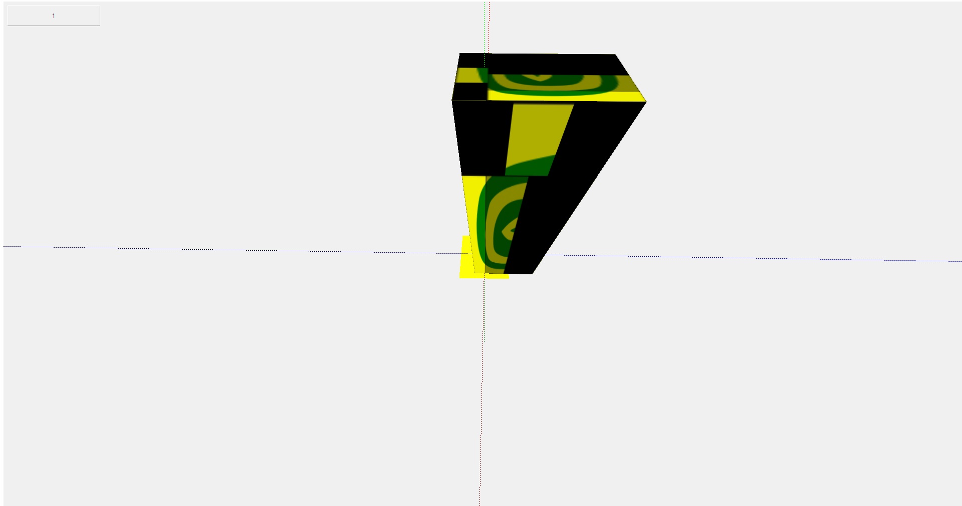

или стандартными средствами вот что может получится
по идеи то вторая текстура не должна накладываться на первую :( ?

я в 3д макс 2020 сделал два бокса (без аттач), 2) надел текстуры (разные). 3) хотел запечь , чтобы с двух разных объектов и разные текстуры запеклись, как одна запеченая текстура, но знаний не хватает.... софт тоже по накачал от Marmoset Toolbag 4 до  Substance 3D Painter = только тоже столкнулся с тем что увидел в первый раз.
3DCoat, Substance, Max при запекание текстур создают 4 текстуры (если на сцене 4 объекта).
