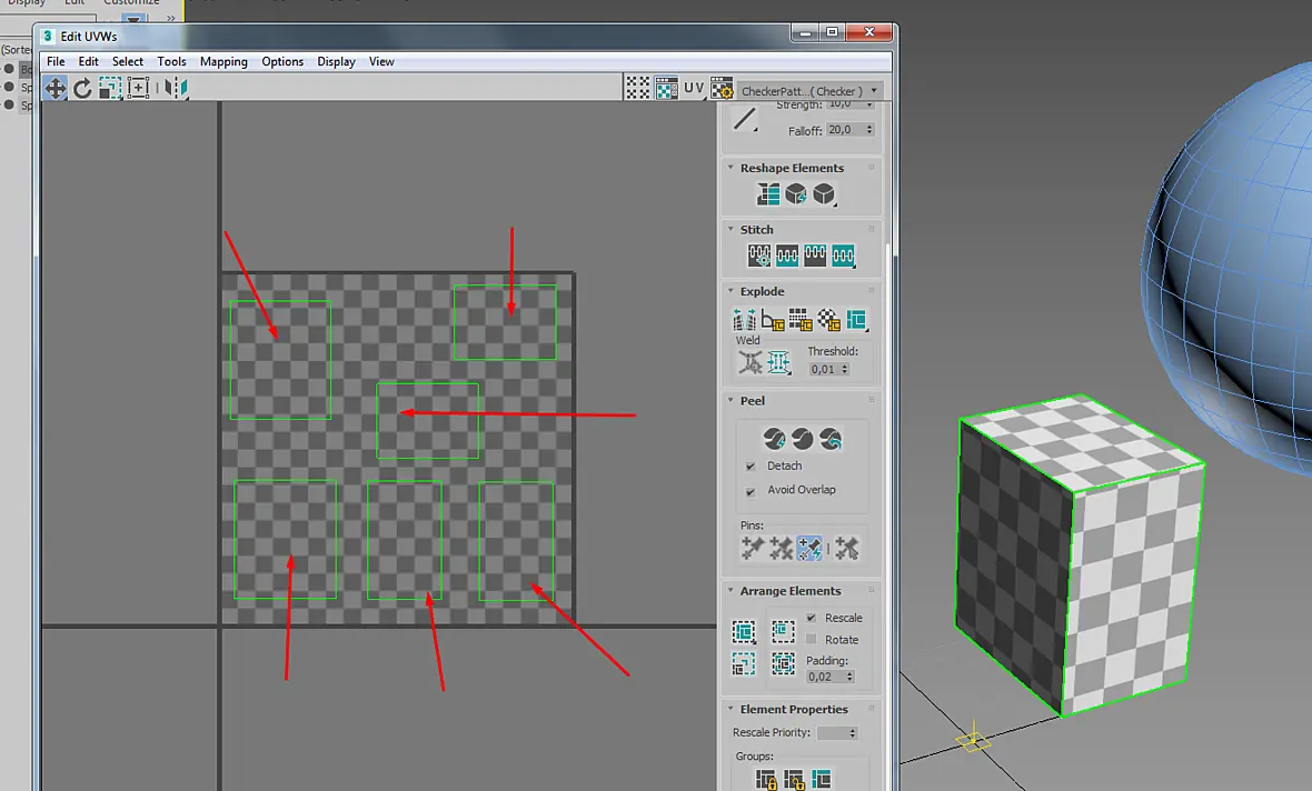

Подскажите можно ли как то с помощью диалогового окна Unwrap UVW, что-бы на каждой развертке был проставлен номер или любой идентификатор для каждого полигона.
А то потом сиди и гадай в Photoshop, а какой же полигон у меня куда смотрит, дабы текстуру нормально наложить.

Нет, потому что полигонов может быть много и каждый не подпишешь, но есть такая штука http://imagizer.imageshack.com/img924/176/k8C7zn.jpg
и чтобы в фотошопе было понятно нужно сделать правильно разветку, скопоновать ее на квадрате для экономии места, кубик вообще правильно разворачивается так http://golovolom.com/puzzles/052_2.gif
а вообще чтобы такой проблемы не было есть софт включая и фотошоп для рисования на 3д моделе ну или быстрый просмотр 3д модели, фотошоп умеет открывать 3д модельки но там не удобно по мне текстурить поэтому можно в нем file- generate-image asset
саму текстуру помещаете в группу слоев и переименовнываете группу в конце дописав разширение картинки - .jpg например, и после каждого изменения в фотошопе будет сохранятся картинка в папке где psd, так что можно переключится в 3д макс и сразу увидеть текстуру на модельке. Ну или текстурить в mari или лучше substance painter прямо на 3д моделеКстати не все модели стоит разворачивать, смотря для каких целей, некоторые люди гемороятся например разворачивают стенку что вообще не нужно, достаточно простого UVW map с боксом, к тому же можно юзать мультисаб материал на нудную грань или группу полигонов свой материал, нужно только айди назначать группам полигонов. А еще есть карта материалов трипланар(стандартная называется blended box) она автоматом наносит текстуру в проекциях аля бокс так что и текстурить не нужно просто вставить в ноду материала через нее текстурку. Еще раз повторяю что на самом деле редко нужно делать развертку модели анврапом, можно обойтись боксом и мультисабами

На сайте c 15.01.2011
Сообщений: 299
