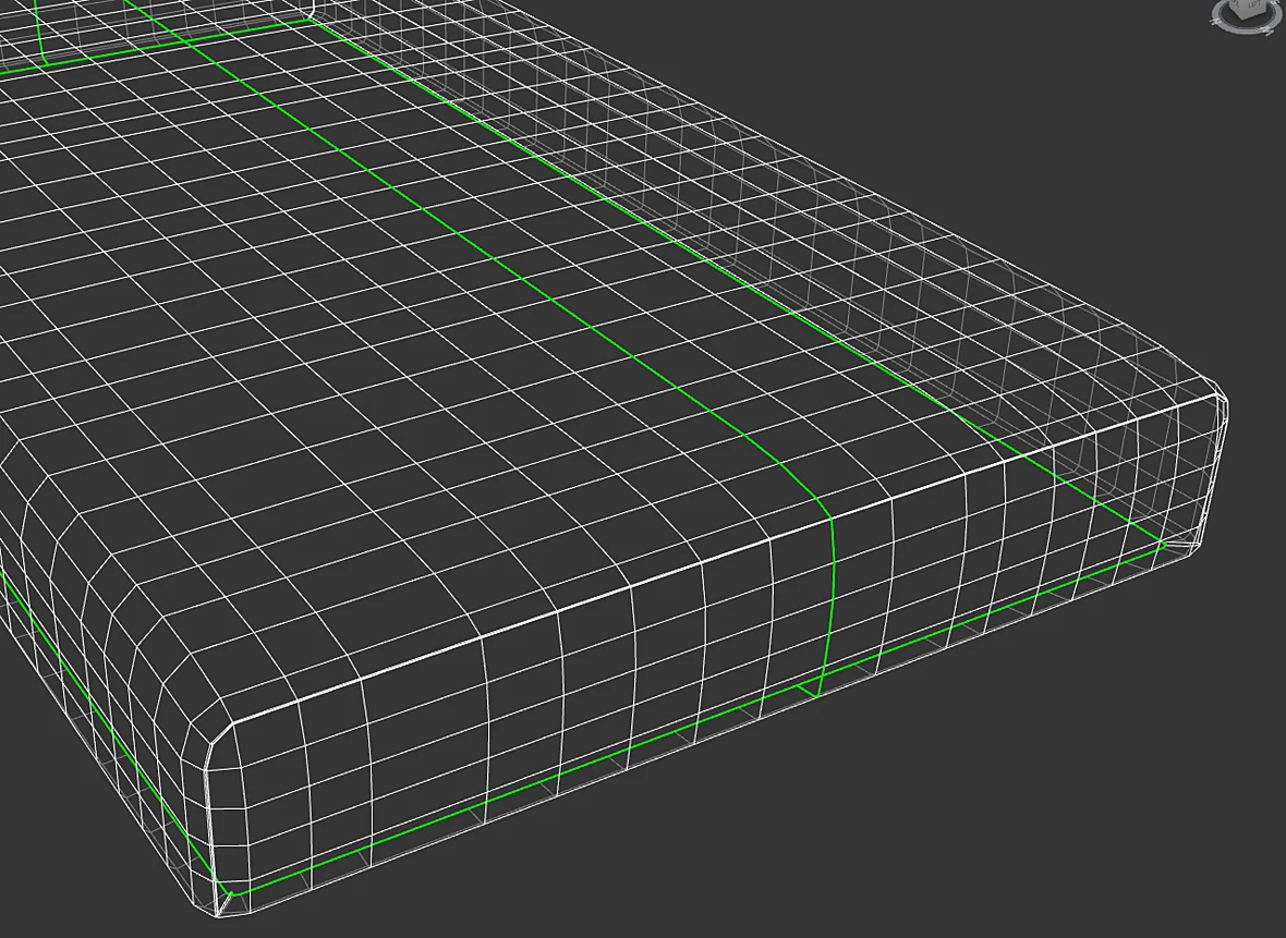

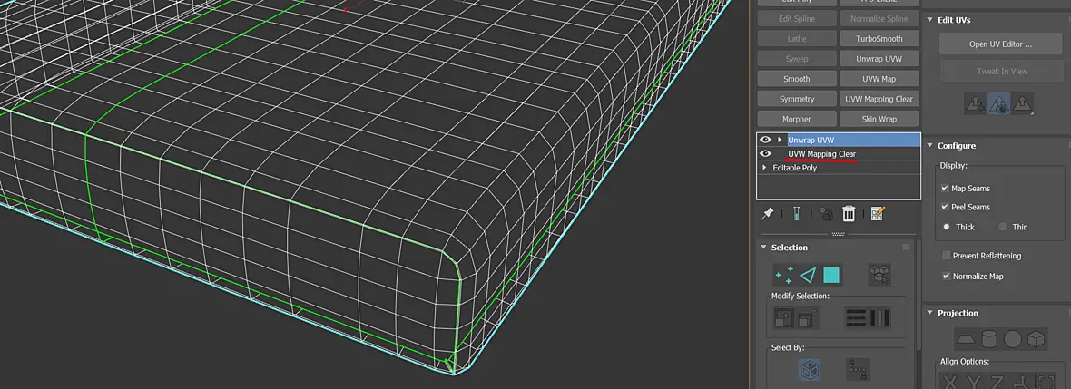

Странная штука, поставил модификатор UVW mapping clear, никакого толку, пробовал box trick, тоже ничего, несколько раз сворачивал стек - тоже самое. Как удалить развертку?

Зелёные линии это по краям геометрии мб? можно ещё проекцию на плейн сделать в унврапе, всё сбросится

Во вкладке "Channel" нажмите "Reset UVWs"
пробовал, не помогает
вторую разворачиваю - вообще ничто не берет, не reset ни модификаторы, ни планар... Вообще пофигу на все, не уходят зеленые линии
box trick  ноль эффекта
все что здесь предлагали  - попробовал, всеравно зеленые линии остаются и они работают, выделяется часть модели, невозможно релакснуть

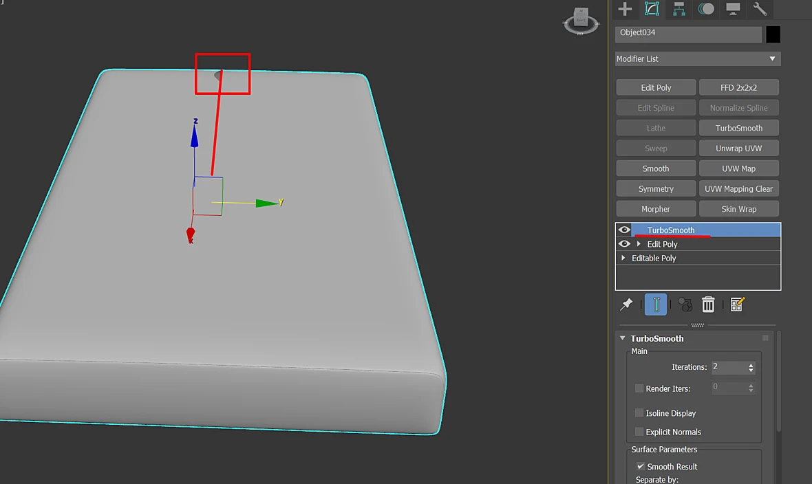

https://dropmefiles.com/7Izv7
держите, может кто то разгадает в чем тут дело
Кстати интересная штука, этот edge удалить не получится
он просто не удаляется
Попробуйте сделать чамфер эджа и потом удалить оба,  один удалится а второй нет
удалил эдж вместе с геометрией и заново спаял вертексы, линия исчезла. Не понимаю как оно работает?  Почему так?

модификатор Symmetry не спаял вертексы, хотя турбосмус работает нормально и подушка выглядит вполне цельной это два элемента.
