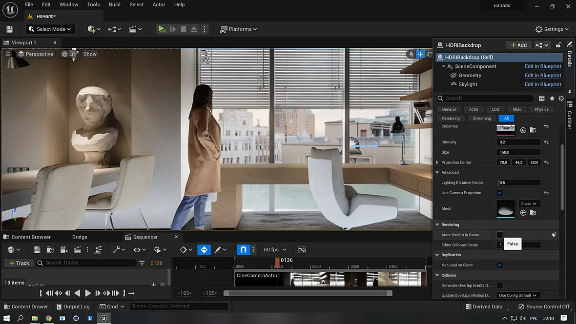

Привет, подскажите пожалуйста, я новичок в unreal engine 5, не могу никак разобраться, во вьюпорте бекдроп есть, в секвенсоре нажимаю плей он пропадает, появляется когда убираю галочку с (actor hidden in game) но тогда еще появляется белое свечение от которого не могу избавится, помогите плиз избавится либо от свечения, либо как с включенной галочкой на (actor hidden in game) появился бекдроп, буду оооооочень признателен!
а если проще, то как видео записать, чтобы как во вьюпорте было один в один, в настройках рендра надо ковырять?
