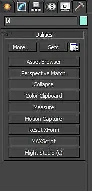

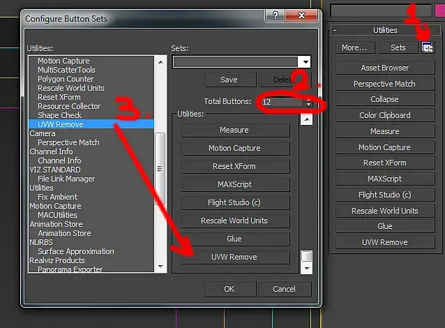

Та иногда случается, поэтому и кнопка находится в такой глуши. Удобно что она не только материал убивает, но и ювишки. Что бы ты мог заново с нуля все настраивать без хвостов.
На сайте c 09.06.2014
Сообщений: 11
Всем привет. Ну у меня как всегда нет того, о чем все пишут(((
На сайте c 25.01.2013
Сообщений: 244
imp-11191
Сообщений: 11
