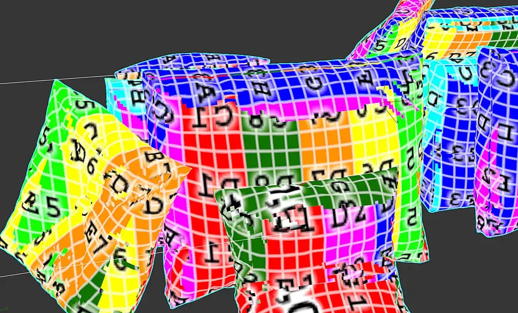

Здравствуйте! Есть ли возможность удалить все с объекта.Что бы "ровно" наложить текстуру.

UVW maping clear модификатор - далее Unwrap UVW

$.material=remove  Скрипт удаляет материал, т.е обнуляет

Джонсинг Да удаляет, это не вопрос. А после новый накладывается по прежнему криво.

Так это не от материала зависит. Смотрите пост №2.

И каждой подушке развертку делать? Это как-то не то...

UVWmap boxsmiley-smile.gif но только на ткани без рисунка не заметно швы

Да, без рисунка. Но при UVWmap box видно. (мне так кажется).Придется мирится с этим...  Значит UVWmap box....

Ну, если они не сделаны, то да. Деваться некуда. Сейчас в базе полно такого добра с нормальным маппингом.  Если не нужны прям именно эти подухи, я бы подыскал подходящий набор на диванах.

Эти тоже с как бы нормального дивана. Только немного помял Soft selection

А не вариант сделать одной подухе UV-развёртку, остальные удалить, а ту что уже с развёрткой расклонировать, расставить как нужно, размеры разные там в эдит поли позадавать, помять там как нужно?

Еще Corona Triplanar может помочь
