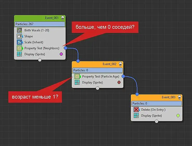

На сайте c 31.03.2008
Сообщений: 1153
Для всех новых частиц проверить если ли у них в радиусе соседи через property test neighbors и если есть, то удалять.
По описанию тяжело понять задачу
типа так
На сайте c 19.02.2008
Сообщений: 102
типа так
спасибо, сейчас попробую.
UPD
Отлично, работает, хотя пока не так как мне нужно но уже понятно что делать дальше.
