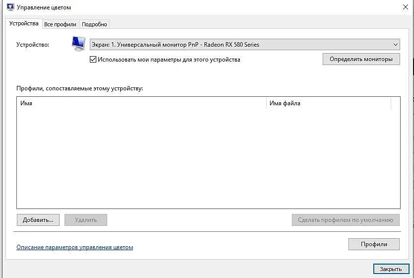

Заметила, что изображение моего монитора зеленит, кажется.
Как установить цветовой профиль? Где скачать профиль для моего монитора Dell P2319H?
Все видео в ютубе начинаются со слов "я уже скачал профиль..
