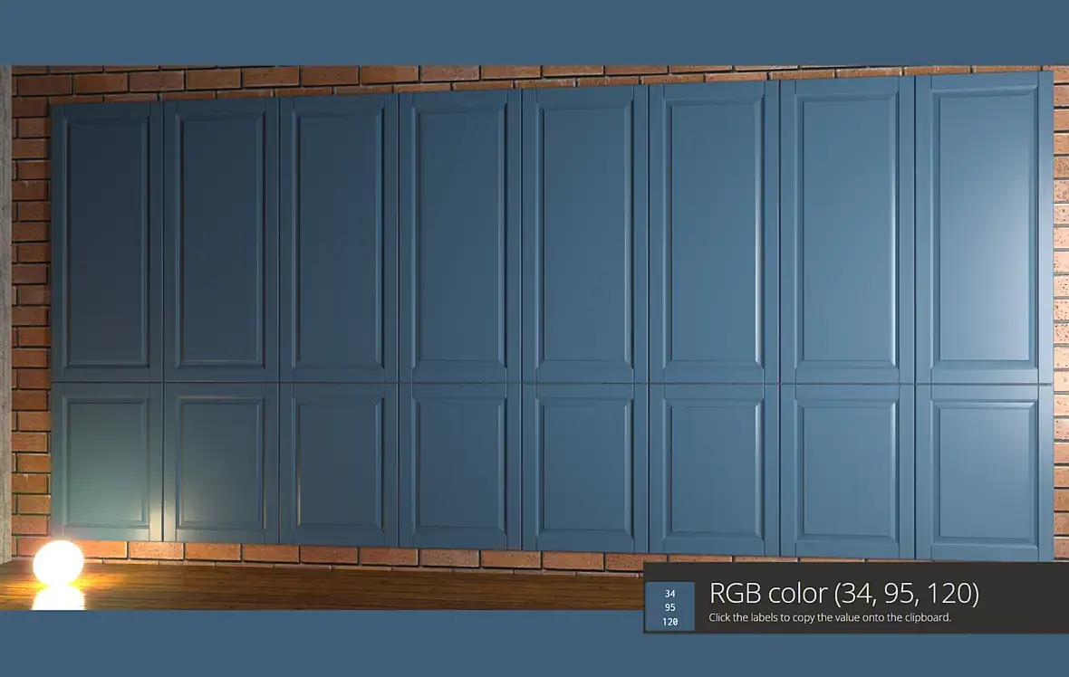

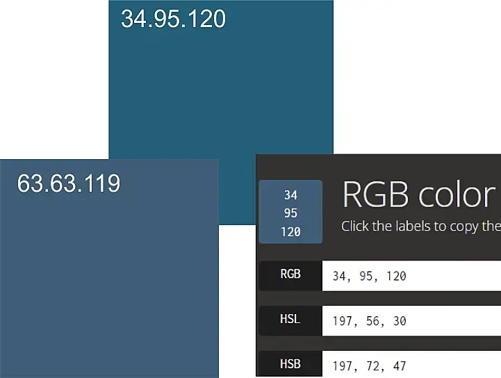

Я бы хотел все-таки вернуться к основной теме- как сделать цвет таким, который поставлен в диффуз, думаю спорть о том, что цвет отличается на том примере, который я кинул ни кто не будет, а конфликт визеров и дизайнеров мне не очень интересен.

Вам должно быть все равно, что там в дифузе, хоть розовый ставьте, если необходимо. От вас хотят итоговый результат похожий на запрашиваемый цвет (в своей цветовой массе). Цвет фасадов в 3дс Макс будет меняться в зависимости от окружения (пола и прочего), света/освещения. Соответственно делаете так, чтобы было близко по цвету к запрашиваемому в самом 3д, а потом по необходимости доводите по маске в фотошопе на глаз, про цифровые значения забудьте. Маски лучше использовать RGB.
И почему вы показываете в цвете, если еще не настроено освещение? (в начале темы, вы пишите, что еще не утверждено освещение). Кстати, вам и сам ракурс стоит пересмотреть (если это один из рабочих), тот который вы показали точно вызывает вопросы.

Я обычно делаю цветовую карту в фотошопе по RBG, и уже её ставлю в диффуз. Только нужно сверить цветовой профиль RBG фотошопа и тот что в настройках по умолчанию в винде стоит, при несовпадении разница на выходе получается очень большая. Причем макс похоже использует профиль виндовс, так что "неправильный" профиль при сохранении цвета в фотошопе изменит цвет в текстуре макса (это кстати уже при выборе текстуры видно будет - оранжевый может красным стать, а синий зеленым), особенно если её сохранить не в RBG, а в CMYK))).

На мой взгляд, наиболее близкий вариант получается, если в дифуз закинуть растровый образец цвета. Хотя его тоже придется докрутить в зависимости от цвета света в сцене, но это не особо сложно. Ну и желательно свет использовать в сцене чисто белый, т.к. любой оттенок света будет соответствующим образом сдвигать цветовой тон.
Это без поста, свет - обесцвеченная ашдиэрка

Мне все же бы хотелось бы узнать откуда эти значения RGB. По какой палитре? У меня есть на руках Ral классика и тиккурила симфония, если что-то по этим палитрам, есть желание сравнить  в живую.

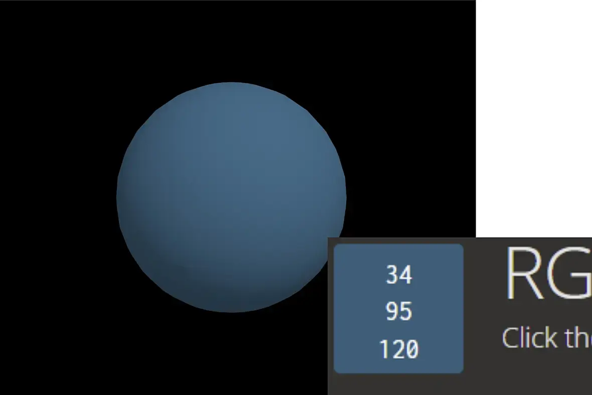

Andrew13245, не вижу конечно что у вас получается, у меня вот так получилось, без каких либо шаманских танцев. Сделал ровно так как вам предлагал. только без колор корекшен. Источник слева 3500K, справа 5200K.
Кстати, да, мне тоже интересно. Не то, что бы в цифрах был совсем другой цвет, но тем не менее отличается...
