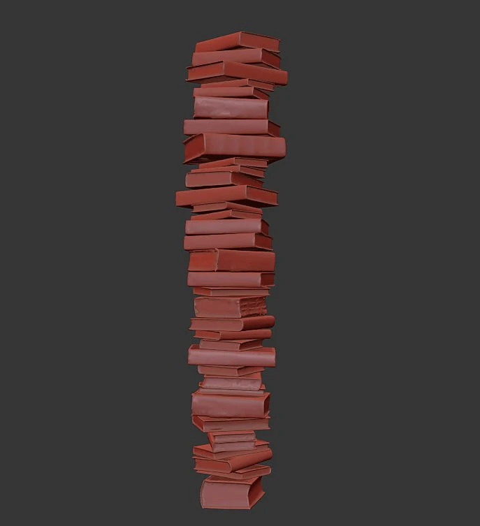

кто знает как такое сделать?
я  сделал в два подхода. хотелось бы проще и гибче. к примеру по сплайну кривому. была надежда отделаться только скатером короны. но там ограничения получились. добавил второй инструмент. и там  то же пришлось выкручиваться. а казалось бы простая задача. поставить одну книгу на другую. правда рандомно и с закручиванием и по сплайну )))
Сообщений: 2076
РнД
paz
ну вот, почти без зазоров(кое-где все-же 1мм есть, но это не критично)

это короновский? чет у меня не получилось. странно. сейчас попробую на простых боксах.
а пивот там имеет значение где?
Сообщений: 3602
Конечно, а то их по сторонам разбросает.

Цитата valek76:
это само собой понятно. где именно? я тавил в центр-низ.
Сообщений: 3602
Я обычно в центр объекта загоняю. Но вроде верх/низ тоже работать должно, он же пересечения по габаритному боксу считает, если я не ошибаюсь.
Только не забыть резет Х форм накинуть на все объекты, которые размножать планируете.

фига се. в отдельном файле все заработало. до этого в сцене делал и в скаттере коллизия работала только с  одинаковыми книгами. Я уж подумал, что он не считает если разная геометрия. В MassFX полез.  Сначала  в скаттере рандомил, зазор оставлял. Потом уже в геометрию перегонял и MassFX
Спасибо, все норм теперь.
