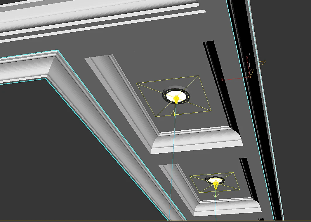

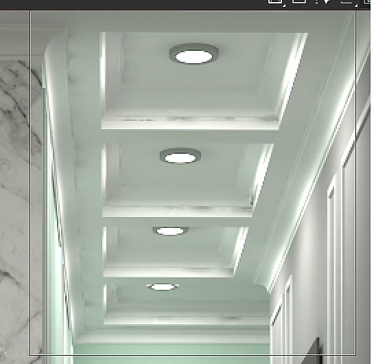

Здравствуйте. Помогите пожалуйста, прочитал много статей и сабдивово добавить пытался и настройки "иррадианса" менял по всякому, проблема не исчезает. Карниз сделан модификатором "бэвел профаил". Источник света v-ray light и IES
P.S. Во всех остальных местах нормально, только в этих квадратах

Убрал галочку со v-ray light в опциях cast shadows стало немного лучше, но всё-равно не то

Дело в сглаживании карниза может? Примените Smooth на карниз, посмотрите

Какие у Вас значения в источниках света и камеры(Aperture)?
Может быть кроется проблема в соотношении этих настроек.
Не редко такие артефакты вылезали из-за низкой интенсивности светильников с завышенной экспозицией.
По одной лишь картинке сложно гадать.

Дело в лайт материале может быть, а вообще, в основном, все проблемы из за нехватки света в помещении
посветите туда каким нибудь дополнительным источником света и поймете,что вся грязь исчезнет,но сначала иес отключите
я бы вместо вирей лайта,поставил обычные лайт(диск)на его место и иеску значения уменьшил,ею особо не светят,так для рисунка красивого на стене

IIIa/lyH, а стандартные процедуры?
1. установить сканлайн - вернуть на вирей и запустить. Ошибка будет?
2. мержануть в новую сцену и запустить. Ошибка будет?
3. мержануть частями, каждый раз проверяя на ошибку?

IIIa/lyH, чтобы пятна прибрать. Надо поставить брутфорс + лайткеш. Временно выключить ИС в этой области и рендернуть. Если чисто, значит по очереди включать каждый тип светильника (самосвет, иеска, вирейлайт) и отлавливать кто дает пятна.
ПС я бы вообще воткнул вирейплейн типа круг вовнутрь светильника и все. А плафон - вирей2сайдедмтл.

С брутфорсом та-же фигня, сейчас буду смотреть настройки светильников

Но если отключить в опциях лайта cast shadows то результат становится немного лучше
но всё-равно с артефактами какими-то
Я брутфорсом экстерьеры делаю, там он норм подходит, тайминг выставил и норм на ферму отправил, он выгоден, что сразу регионами можно на общей картине быстренько пробежать по нужным местам. Сейчас на 40 мин поставил интерьер этот, ну такое себе, за 40 мин мне иррмапа норм результат даёт, если-бы не эти артефакты, так вообще шик. Сейчас заценю, через брутфорс бакетами и малёха сабдивов добавлю

Повторяю.
1. Отключаем весь свет в кессоне. Если пятна ушли, значит какой то ИС шакалит и надо их включать по очереди отслеживая кто поганец.
2. Если пятна не ушли, тогда удаляем карниз оставив просто нишу. Если пятна ушли, значит криво сделали карниз и тут надо смотреть на группы сглаживания или просто переделать снова. Если пятна остались значит надо крутить настройки рендера.

Этими вещами вообще не надо заниматься. Разработчики опираются на реальную жизнь, поэтому надо прежде всего делать так, как в ней. У Вас вообще неправильно ИС выставлены. Там где хватит одного, у Вас почему то три.
