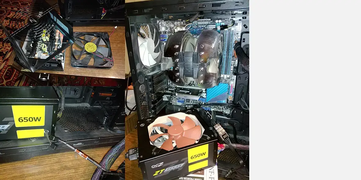

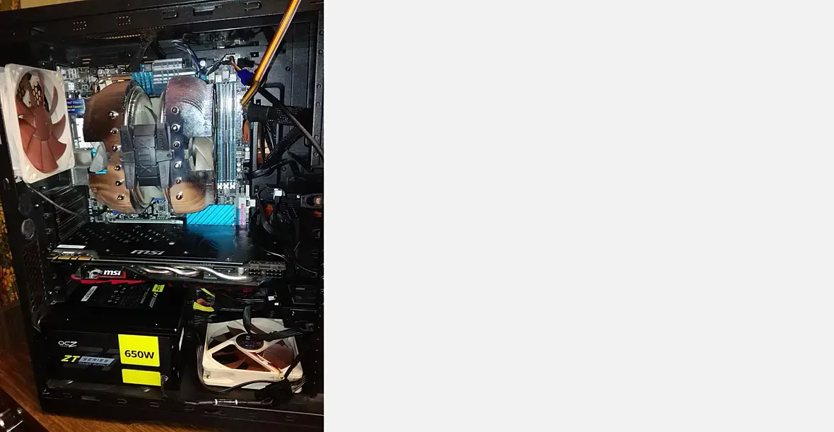

Рассказываю и показываю в картинках свой опыт бесшумного ПК.
1. Корпус должен быть с шумоизоляцией.
2. Главный неуправляемый вентиль - это вентилятор в БП, при нагрузке обычно он самый шумный; если, конечно, у вас не мегакрутой БП, но обычно в нагрузке какой бы не был БП, он даст о себе знать.
Сверлим бок крышки БП, устанавливает хороший управляемый или тихий кулер, разъём выводим на материнку.
Момент. Раньше было расположение БП с забором воздуха из корпуса, для той же "тишины". Если устанавливаем новый тихий кулер, обязательно делаем внешний забор воздуха (вертушкой вниз), чтобы забирался прохладный внешний воздух.

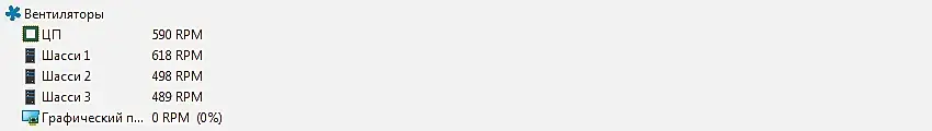

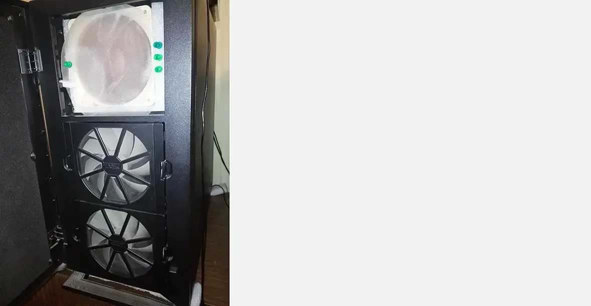

3. Меняем все громкие корпусные венты. Нужно, чтобы все венты в корпусе были хотя бы до 600 оборотов Т.к. тишина это низкие оборотах, то хреначим как можно больше вентиляторов, чтобы компенсировать объем воздушного потока количеством, а не скоростью(шумом).
Я закупился NF-A14 ULN‎ для БП, NF-P12 PWM управляемым для вытяжки, двумя NF-P12 для низа и морды. Все были использованы совместно с понижающими сопротивлениями. В BIOS управление на минималках, кроме вытяжки, они с зависимостью от температуры цп (БП тоже можно вывести на зависимость от цп, если у кого очень мощный процессор или разгон).
Если есть пустое не используемое место колхозим как дополнительно место для вертушки.
Не советую крепить кулер над ЦП, потому что через перфорации корпуса будет слышен шум и он будет идти прямо в вашу сторону.

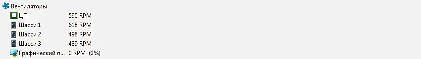

6. Кулер на цп. Т.к. у меня бы кулер с не снижаемыми оборотам, то его либо менять, либо... регулятор оборотов , очень полезная штука.
7. Избавляемcя от всех жестких дисков. Меняем на SSD.
8. Видеокарта должна поддерживать остановку всех своих кулеров в бездействии и при небольшой нагрузке. Все современные карты не включают кулеры при работе во вьюпорте.
Итог. В бездействие ночью почти ничего не слышно, кроме изношенных старых кулеров на цп при 590 оборотах. А днем посторонние шумы всегда сильнее: телевизор в соседней комнате, вода в кране, машина за окном, звук лифта вдалеке.
