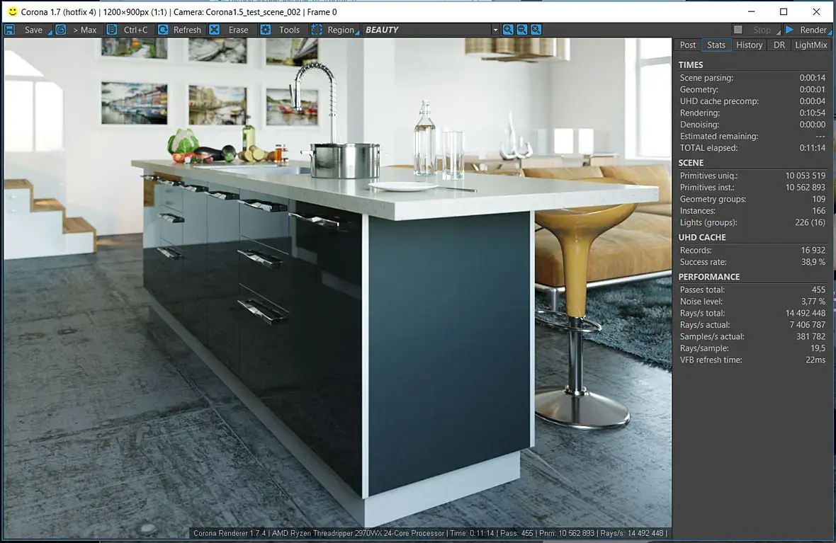

Сообщений: 54
Mах 18
Corona 1.7.4
2970wx
DDR4 - 2800
Time - 11:14

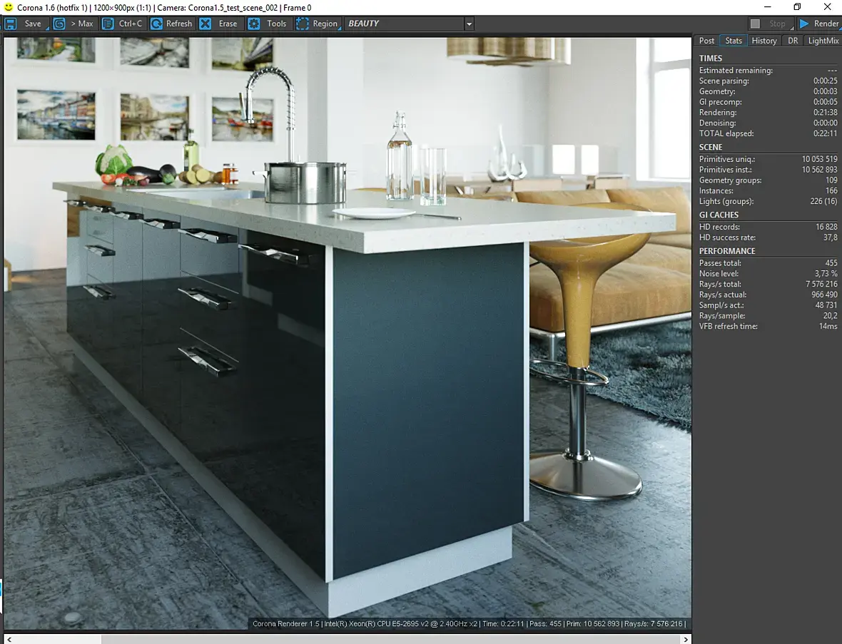

На сайте c 07.12.2016
Сообщений: 11
Leopolis
Xeon E5 2695 v2 не ES/QSСorona 1.6Max 2016
Время 22:11

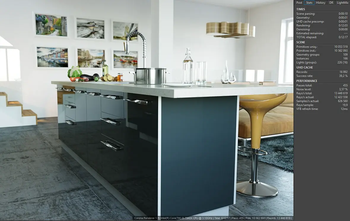

На сайте c 03.03.2019
Сообщений: 7

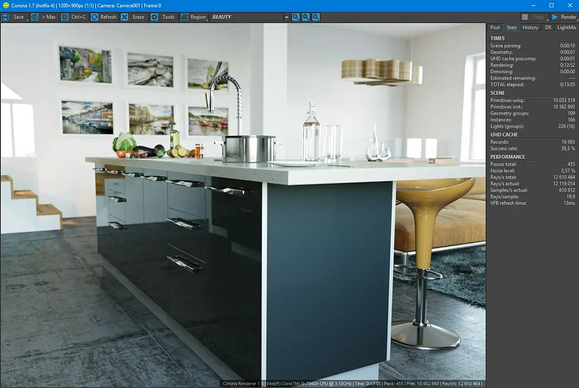

Max 14
Corona 1.7
i9-7940x 12с@4.7 GHz\2с@4.9 GHz /UPD:забыл про negative offset AVX =@4400 в рендере
Time - 13:05
Сообщений: 7
GreatWhiteShark, моноблок на два радика :) скальпирован под ЖМ, 80°C, не игрался с напругой (все в auto) - наверно есть возможность снизить температуру или ещё поднять частоту, ломает искать оптимал.
Сообщений: 7
upd: совсем забыл про offset AVX предыдущий результат на @4400, поколдовал в биосе немного - в итоге снизил до 74°C на @4400 и сбавив оффсет на @4700 новый результат при 78°C, на подбор напряжений нужно больше времени - буду ещё бодаться.
Max 14
Corona 1.7
i9-7940x 12с@4.7 GHz\2с@4.9 GHz /negative offset AVX = all@4700 в рендере
Time - 12:17

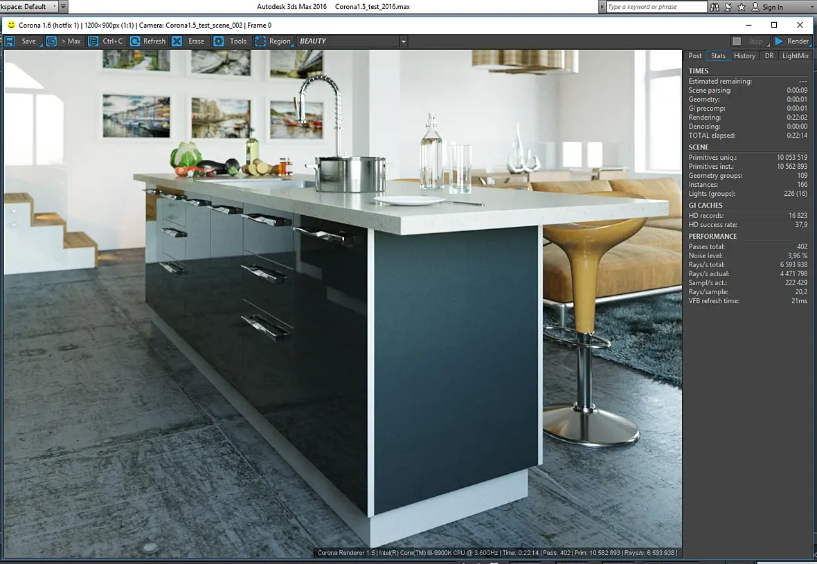

i9 9900k Сorona 1.6Max 2016 Время 22:14
Но охлаждение слабое, Аида показала тротлинг 12 процентов, так что при правильном охлаждении, думаю будет до 22минут
Температура во время рендера около 80 градусов

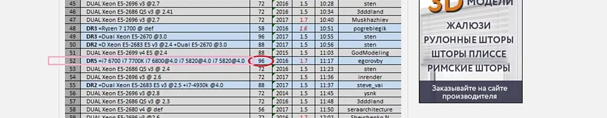

   По моему с ядрами, потоками неточность, всего 52 я насчитал

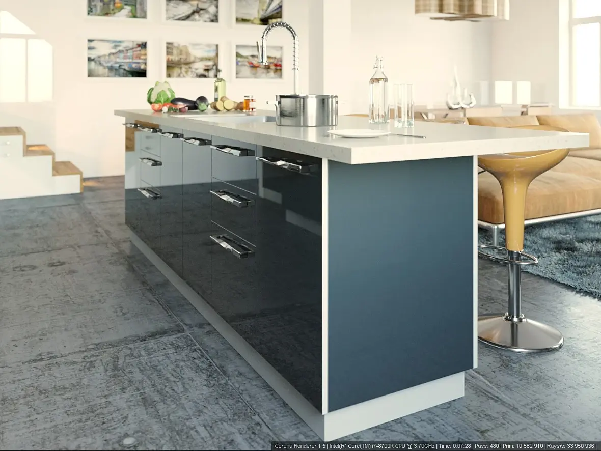

На сайте c 21.01.2013
Сообщений: 299
Poland, Krakow
3dsmax 2018
Coronarenderer 2
2xi7 8700K@def   + Rizen7 1700@def  + 8DR Dual Xeon E5-2670@3.0
время = 7:28
