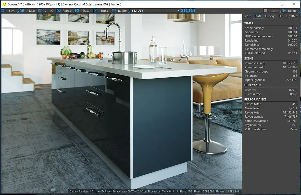

Сообщений: 54
Mах 18
Corona 1.7.4
2970wx
DDR4 - 2800
Time - 11:14

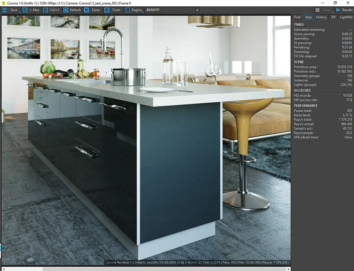

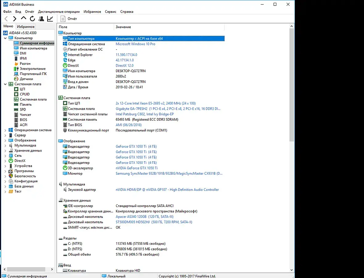

На сайте c 07.12.2016
Сообщений: 11
Leopolis
Xeon E5 2695 v2 не ES/QSСorona 1.6Max 2016
Время 22:11

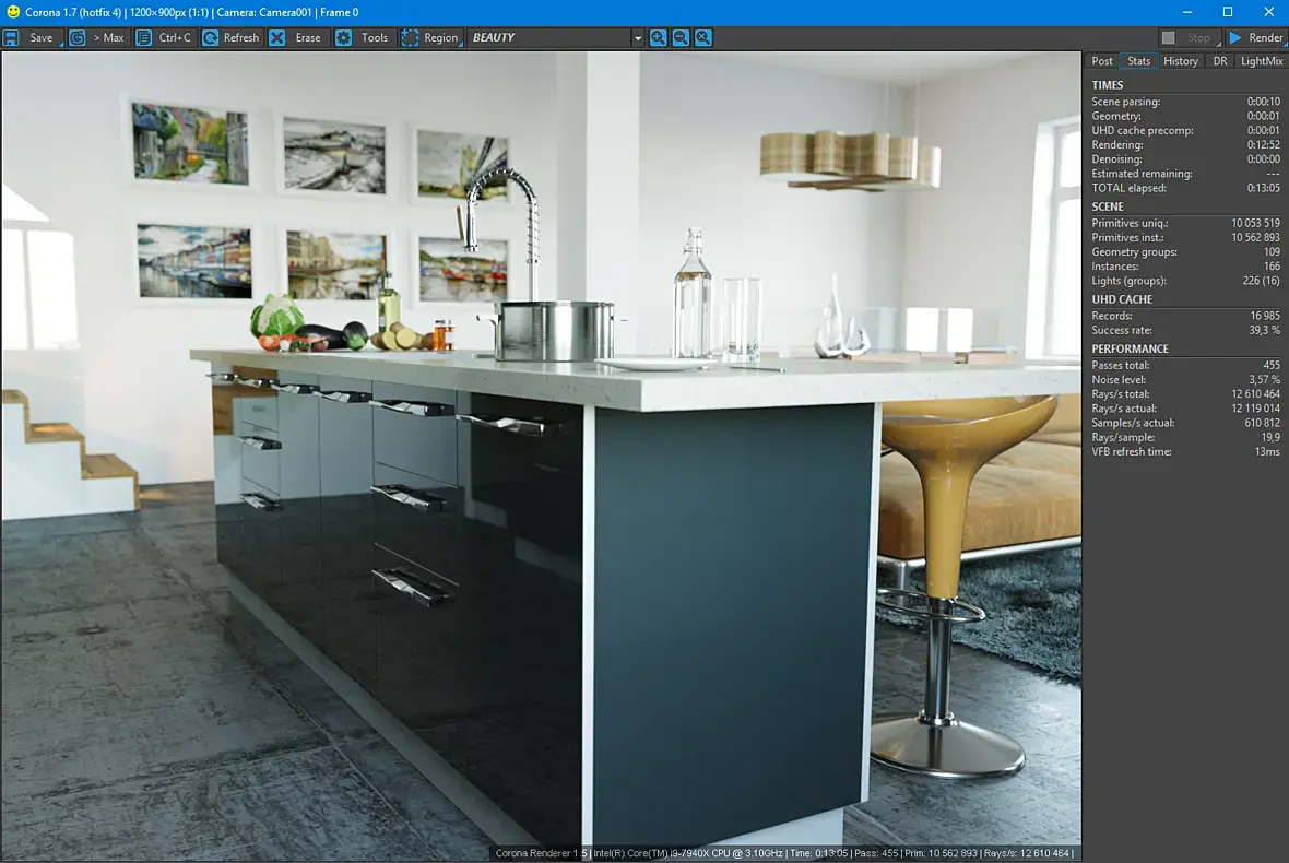

На сайте c 03.03.2019

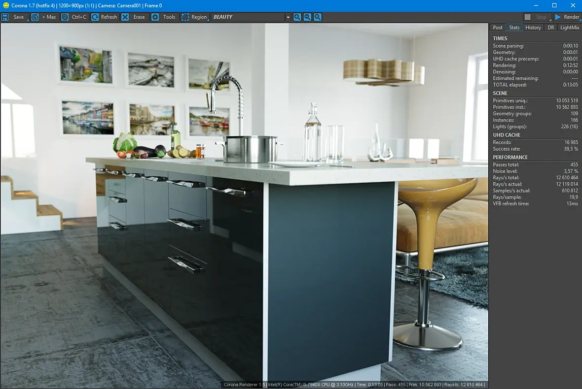

Сообщений: 7
Max 14
Corona 1.7
i9-7940x 12с@4.7 GHz\2с@4.9 GHz /UPD:забыл про negative offset AVX =@4400 в рендере
Time - 13:05

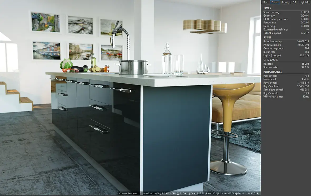

Сообщений: 7
upd: совсем забыл про offset AVX предыдущий результат на @4400, поколдовал в биосе немного - в итоге снизил до 74°C на @4400 и сбавив оффсет на @4700 новый результат при 78°C, на подбор напряжений нужно больше времени - буду ещё бодаться.
Max 14
Corona 1.7
i9-7940x 12с@4.7 GHz\2с@4.9 GHz /negative offset AVX = all@4700 в рендере
Time - 12:17

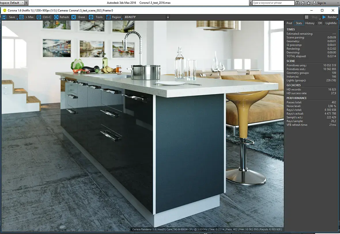

Сообщений: 11
Leopolis
i9 9900k Сorona 1.6Max 2016 Время 22:14
Но охлаждение слабое, Аида показала тротлинг 12 процентов, так что при правильном охлаждении, думаю будет до 22минут
Температура во время рендера около 80 градусов

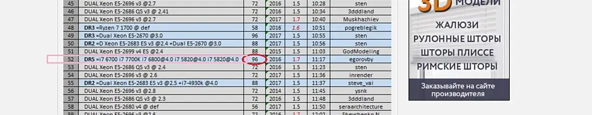

Одесса
   По моему с ядрами, потоками неточность, всего 52 я насчитал

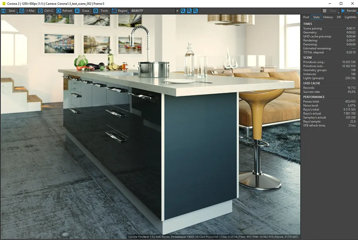

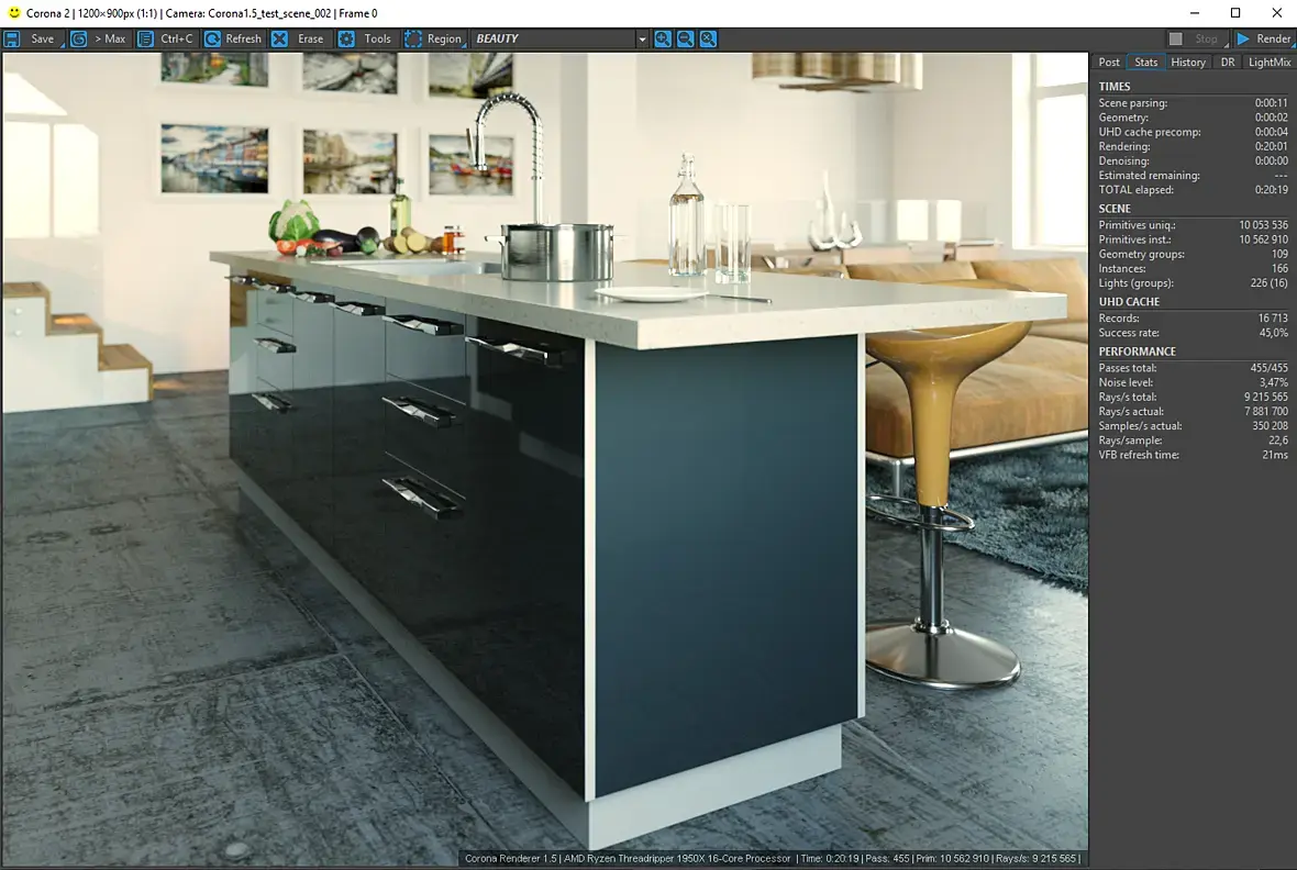

Сообщений: 211
мах 2019 sp3
Corona Renderer 2.0
amd threadripper 1950x @ 3.5  Ghz
частота во время рендера 3.5- 4.1 Ghz
разгон нет
время = 20,20
Corona1.5_test_2017.max 455 пассов
