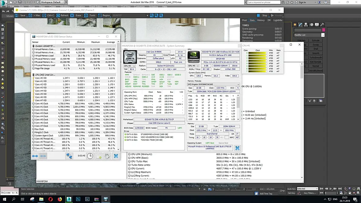

max16 corona 1.7
Intel i9-9900K @ 3.60 GHz
Время- 23:14
Сообщений: 7117
foksant
он считал не на частоте 3.6 !
на какой частоте считал проц ??

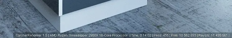

Threadripper 2950X
С открытым окном и ручным бустом  4.2Ghz на все ядра (1.39V)
Noctua 12 sp3  - 65C
3dmax 2016 Corona renderer 1.7
Результат 14:02
Слабовато кажется

Сообщений: 7117
LinarElay
точно как дуал 2690в3

sten
В информации в окне фреймбуфера по завершению просчета была указана частота @3.6
В биосе, базовая частота стоит 3.6 но стоит режим auto
Чем удобнее посмотреть частоту во время рендера? Я попробую ещё раз прогнать тест.
На сайте c 11.02.2018
Сообщений: 2046
Сальск
foksant, HW Info поставьте. Удобно смотреть частоту каждого ядра при рендере.
На сайте c 20.03.2015
Сообщений: 20
rendercamp телеграм
GreatWhiteShark спасибо. Вечером переделаю тест. Но не думаю, что что-то изменится. Только будет больше данных о процессе рендера.
Сообщений: 7117
LinarElay
Покрутите настройки биоса еще, должно быть 13-13.5 минут
Сначала хорошенько почитаю как время будет, вообще мне кажется в системе что то у меня, в таблице видел как 1950x на частоте 3.9 выдавал чуть больше 13 минут, странно

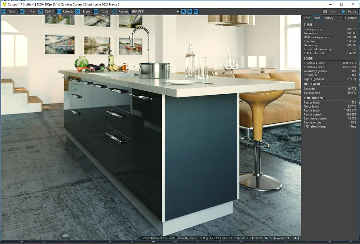

i7-4770 / corona 1.7.4 / max2018/ время рендера 1:46:40
Решил проверить на тестовой сцене, потому что почувствовал что комп стал медленнее раза в два, не могу понять причину. проц в диспетчере загружен на 100%, тротлинга не наблюдал, частота 3,67. В тестах видел цифры 1:03:00, 1:10:00, то есть с моим явно какая-то проблема. Подскажите пожалуйста как понять в чем проблема? Как еще промониторить, чтобы глубже разобраться? Систему переустановил, так как грешил на нее, но причина не в ней.
На сайте c 16.10.2017
Сообщений: 682
Цитата LinarElay:
Слабовато кажется
попробуйте на той же версии макса/короны и с тем же кол-вом пассов как на лучшем результате 1950x из таблицы. возможно другие максы корона дают отличный результат.

Как и обещал, показатели процессора во время рендера
Сообщений: 7117
foksant
ну вот 4.7 совсем не 3.6
