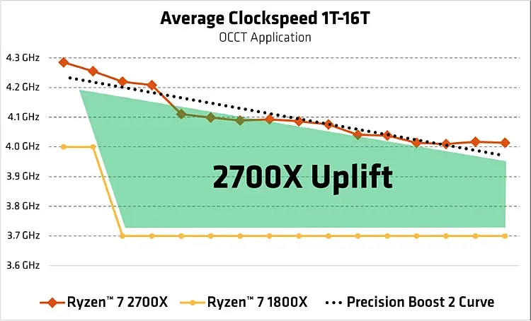

Да, но у новых зеонов тот же Turbo Boost 2.0. Имхо, на старых технология не была так развита и чувствительна.
Ну как наглядный пример в технологическом переходе Zen и Zen+ с Precision Boost 2.
Раньше был топор, а теперь как по нотам скачешь. У Интела тоже самое. Просто у Интела это давно и нет таких сильно разнящихся графиков, поэтому народ не офигивает. Возможно, и скорее всего у Интела даже покруче эта технология, Turbo Boost 2.0. И они типо выпендривались и выделили и обозвали для одного ядра эту технологию Turbo Boost 3.0.

Стабильно, но не совсем деревянно, рендер-то идет на 3.5. Буст-то есть с 3.2 до 3.5, где же тут деревянно? У меня сейчас тоже 3930К. А до 3.6-3.8 прыгает только одно-два ядра.
Сечас ТБ просто размазан по всем ядрам, картинка выше. 3930К с работой 3-х, 4-х и т.д ядер всегда там 3.5. На 8700K/2700X профиль работы тоньше и если укладывается в пакет, то бустит любое переходное значение ядер.
