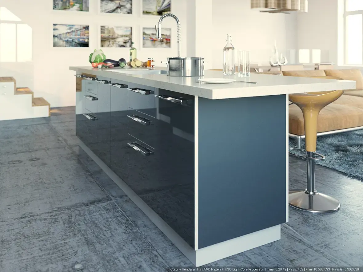

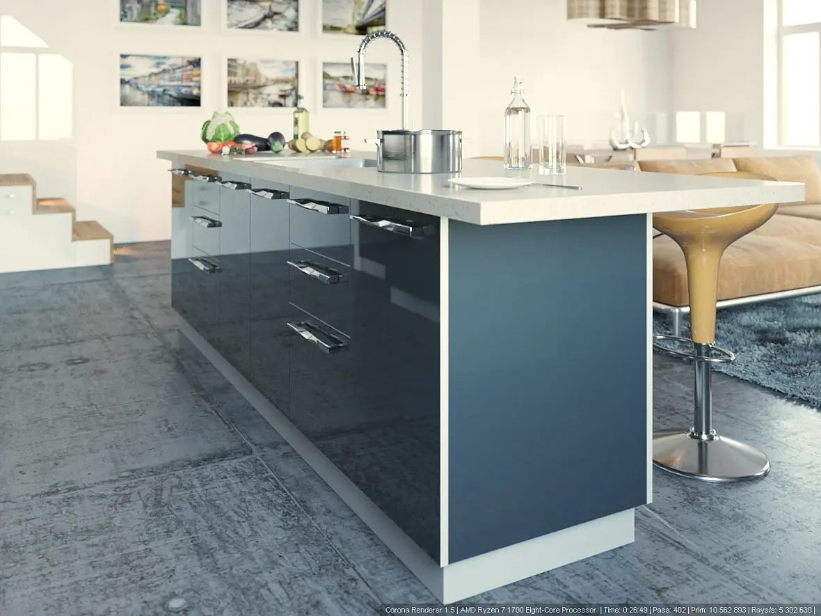

max 2018
corona 1.7
ryzen 1700 @ 3800 1.31v оффсетом разгон через pstates (работает энергосбережение с планом питания баланс мин 30%) память 3066 18-18-18-38-61 дуал ранк на микронах одной планкой 16гб
402 паса - 26m 49s
пс. и все таки отключайте hpet принудительно в винде и биосе. и отключайте "Высокочастотный таймер событий" в Диспетчер устройств - системные устройства.

На сайте c 13.07.2010
Сообщений: 2710
оке. запущу еще один рендер
грусть печаль 28,46 (
корона 1,6,3 под 18макс работает? или только под 17ый?
а я уже было обрадовался что и новый биос тащит и память больше разогналась на нем... таки 3.9 лучше будет.
хотя могу сказать в системе и в играх память роль играет, ощутимо. все плавнее и лучше и быстрее.
и в синке бенче 1724 бала выбило, что больше чем прежде при всех разгонах проца и памяти. странное дело...

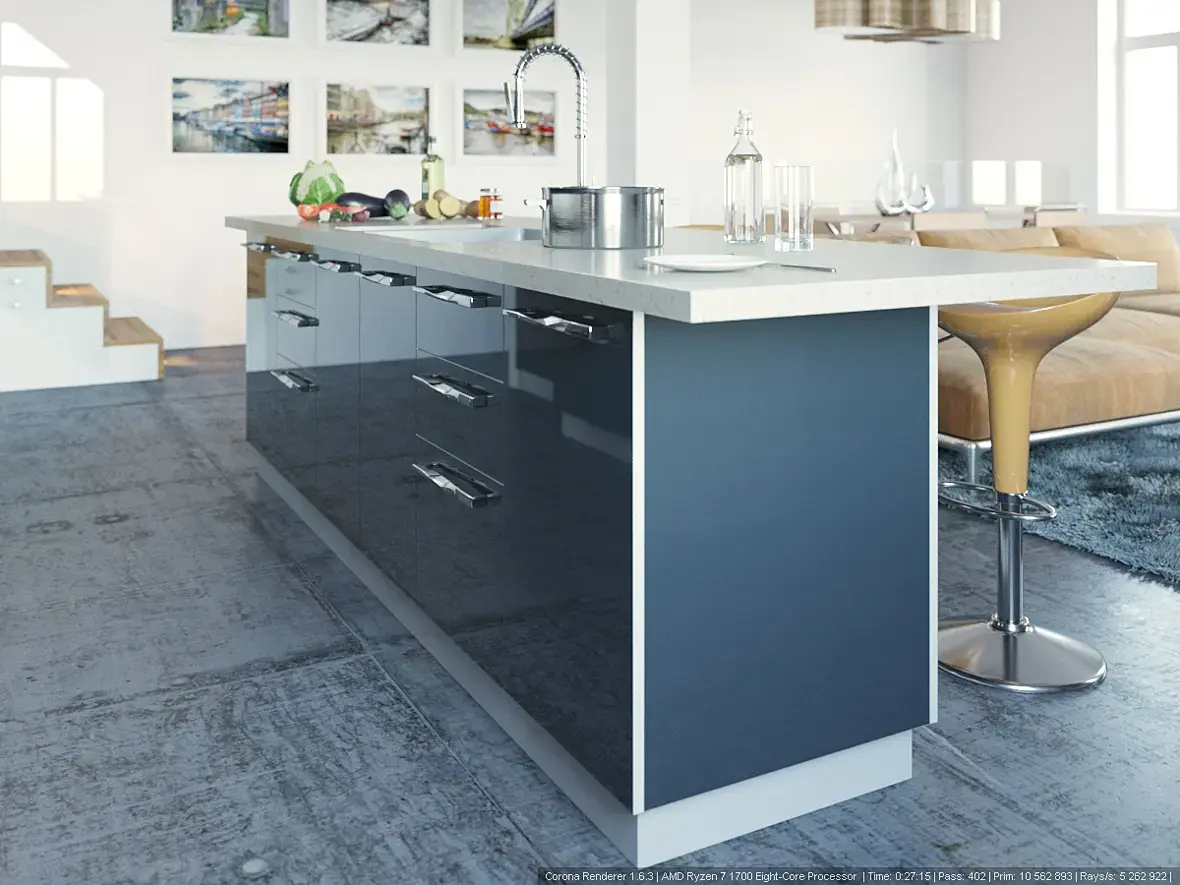

конфиг тот же
корона 1,6,3
27m 16s -)
в топку корону 1.7)
На сайте c 27.09.2006
Сообщений: 343
А что с картинкой-то), отличается от оригинала, не?

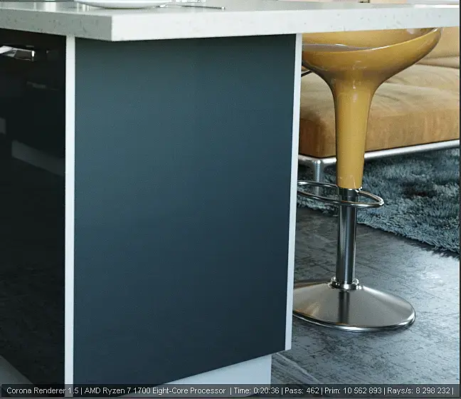

max 2017
corona 2x 1.7 ryzen 1700 @ 3000 462 паса - 20m 36s
Сообщений: 3973
Отвратительно настроен DR. Потери жуткие. Хотя бы 17.5 минут.
Сообщений: 2710
когда открываешь файл 2014 там LUT не включен, когда открываешь 2017 файл там включен, просто отключил LUT с ним желтит.
Сообщений: 343
Может, вместо отключения LuT просто переключить режим колормэпинга, как предлагает сама корона? У меня, например, время рендера отличается со старым колормэпингом и новым (желтая картинка и нормальная). Желтая рендерится существенно медленнее.
З.Ы. Lut в этой сцене должен быть включен, настройки сцены трогать не нужно.
