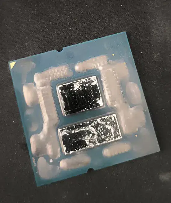

Там ведь указали что в случае с  Arctic Liquid Freezer III 360 - 72 градуса и 10:10, а в другом Direct Die охлад и 9:45 при 82-86 градусах, при одинаковых частотах. В этом то и загвоздка и расхождение. Или вы не шарите что такое Direct Die ? 🤔
Это когда скальпируют процессор и срывают с него IHS крышку с Припоем, изолируют SMD-Элементы и когда чип процессора охлаждается без всяких преград для него. Ах, да, и вместо обычной термопасты наносят Жидкий Металл. Потому при потреблении в 290вт он греется всего до 82-86 градусов и бьет 48000+ баллов в CBR23.
Вот на Arctic Liquid Freezer III 360 - 9950Х при 290вт и без скальпа и жидкого металла на чипах, должен улетать в 95+ градусов просто в первую минуту теста )) Ну ок, может и не 290вт, но даже если там голден сэмпл какой то который на 1.24V при 270вт фигачит на 5.5ггц в рендере - в любом случае будет 90+ градусов а не 72. Потому я и предположил, не тот датчик температуры смотрели или случился Frequency Stretching, хотя результаты всего на 5% хуже что тоже странно.

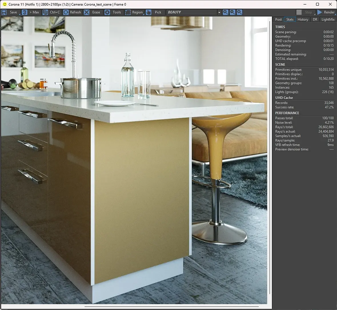

max 2023 + corona 11.1CPU
AMD Ryzen 9 9950x3 @4.77 + 13.6
Ram 64GB
time = 10.51
это нормально что такая маленькая частота на таком проц ?

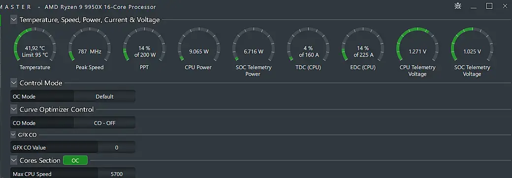

gigabyte x870 gaming wifi6
И
Arctic liquid freezer III 280
Во время  ржндэра этой  сцены,  максимальная достигнутая температура была 69°C
На сайте c 21.10.2024
Сообщений: 36
не может этого быть. Вам "задушили" проц.
Включите в БИОС - Tweaker - Precision Boost Overdrive (PBO) Enhancement - начинать с пресета 90/3. Если не нравится 90 градусов, можно тестить на 80/3.  Там же выше, поставить Опорную частоту ЦП - 100, вместо Авто.
Сообщений: 7122
AndrIIP, он не задушеный, это дефолтные настройки биоса на всех платах. когда пбо выключено и проц греется до 75с

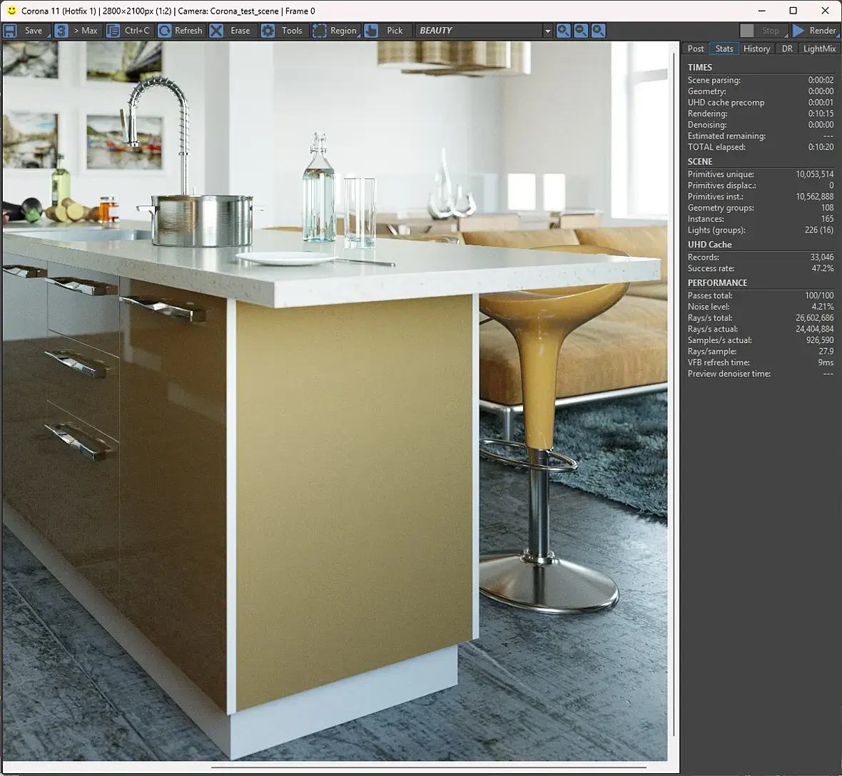

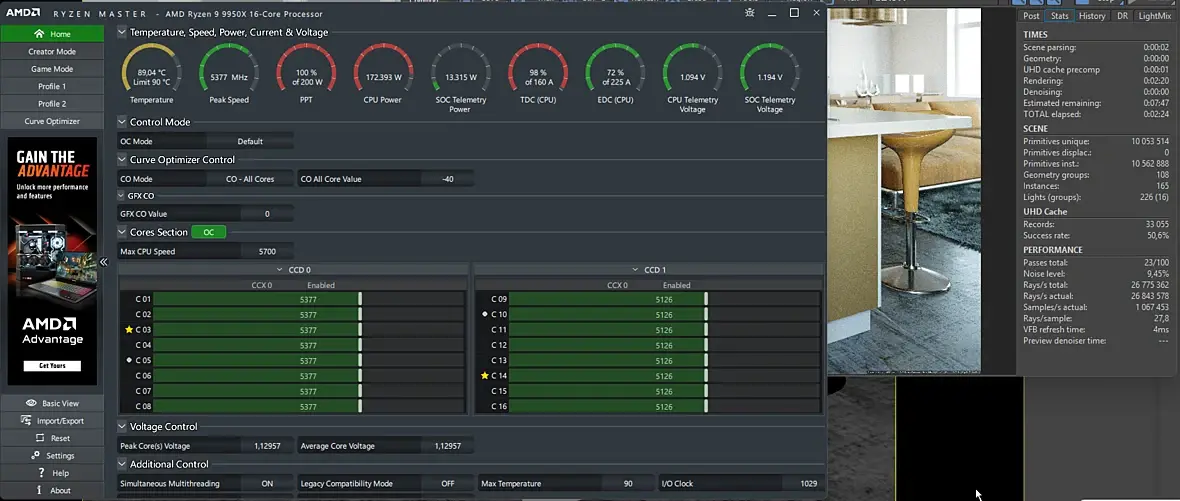

 настроила на 80/3, Опорную частоту ЦП - 100
частота стала 5.07, время= 10.20
температура поднялась только до 71
CPU AMD Ryzen 9 9950x3 @5.07
64 GB RAM
time = 10.20
Сообщений: 36
Цитата maria2012:
 настроила на 80/3, Опорную частоту ЦП - 100 частота стала 5.07, время= 10.20
при 90/3 будет 5 200 + и время в районе 10 мин :) Но темпа будет 85 - 90

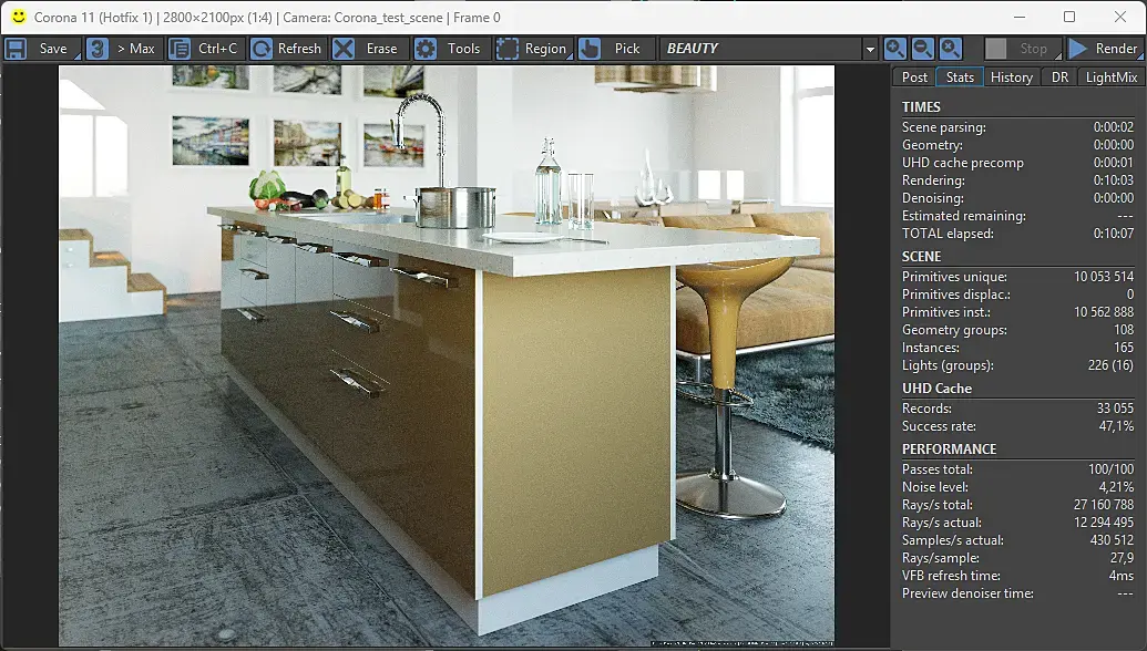

Мах 2023 + Corona 11
9950х  память 6000 база ХМР 2 х 32ГБ
Время 10.07
Крассавчик вот только этот жидкий метал твой кристал на прямую через  пару месяцев угробит, Посмотри , что Т-1000 делает с простор крышками , а тут на прямую.. ну круто че) желательно подороже проц заюзать

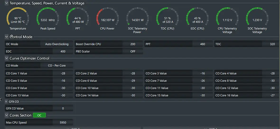

Сообщений: 36
LexxDaniloff,  я долго игрался с Курвиметром. Тестил и настраивал каждое ядро отдельно, но результат показал что в моем случае, это совсем лишнее. Практически все ядра получались -30, только пару, требовали дополнительных милливольт. Сейчас пробую на -40 по всем ядрам.
Так же пробовал снимать все ограничения, с ручной настройкой всего. Пришел к выводу что гораздо комфортней пользовать РВО присет. По времени в рендере, ничего не теряю, но комп работает намного тише, имею ввиду, работу вертушек. Зависимости и разницы между мануальными и автоматическими настройками, ещё не уловил.
