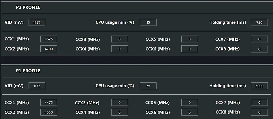

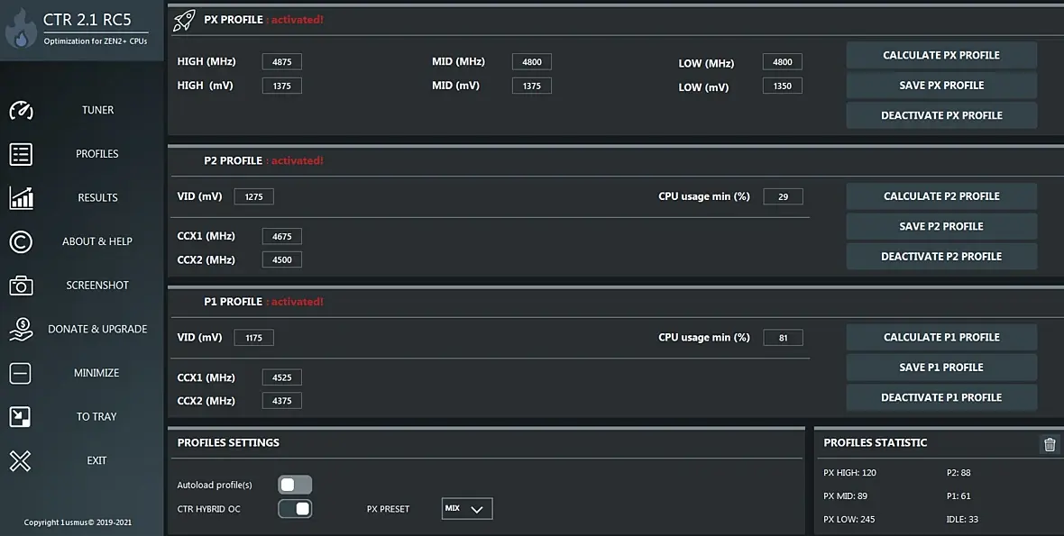

Roman_Zh, меня лично сток никаким образом не устраивал. Это был полнейший маразм.
Когда процессор в играх наваливал под ~1.4 вольта и при нагрузке в ~35% грелся до ~75 летом.
А в рендере занижал вольтаж до потешных 1.1 вольта и при нагрузке в 100% грелся до ~60 летом.
Это пожалуй худший пример заводского пресета который я когда либо видел.
Мне страшно представить сколько тысяч людей с 5900Х жарят понапрасну процессор в играх... Так если бы он еще выдавал выше частоту на этих 1.4 вольтах, так нет же )) Я на 1.275V получил те же частоты в играх что и в стоке было на 1.375-1.4V и соответственно -10-12 градусов нагрева.

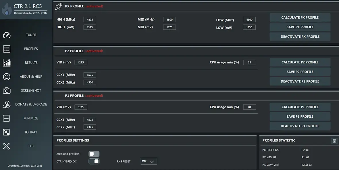

Сейчас как то так у меня. Это еще старый RC5 2.0 CTR :
Да. Если че у меня редкий случай когда CCX2 лучше чем CCX1...

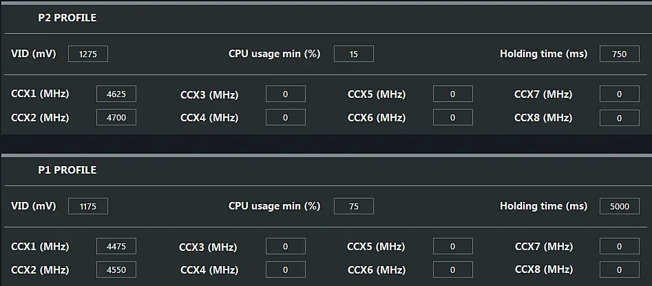

Понял. Надеюсь получится понизить температуру и выиграть 10-15% производительности.
Хотя температура не напрягает и держится при рендере 68-75 гр. и частота 4,3 проца.
Не всё понял как настраивать в проге CTR 2.1
Пока выставил как предложила сама программа.
Итого получилось.  Первое значение дефолт, второе с прогой СTR
1,18 V    | 1.12 V
67 С       | 63 C
4.24MHz | 4.4 MHz
CR20 8218  | 8710
тестовая сцена время рендера  14,23 против 13,50
Хотел увеличить для профиля Р1 значения частоты , но так и не понял последовательность действий.
И не понятно как долго тест должен идти.
Я когда нажал кнопку Tune ждал полтора часа, потом уже просто нажал стоп.

Для верности еще и здесь спрошу: как заставить CTR корректно активировать профиль при загрузке винды, а не блокировать проц на штатных 3700 (5900х)? HYBRID OC я не включал, хотел только на P1 сидеть (причем еще придавленным отн. рекомендованных значений).
Ну или, как вариант, просто вбить вот это вот в бивисе и забыть? 4.200 при скажем 1.1 или 1.125 мне норм. Тихохолодно (4.200 при 1.15 = 120 Вт).

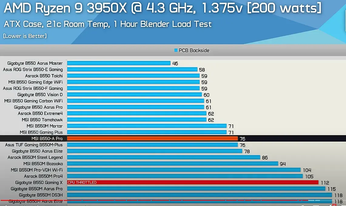

у B550-F не будет в зоне питания на плате греться сильно?
Смотря как вы будете гнать процессор и что для вас имеется ввиду сильно.
По моим меркам питальник не будет сильно греться с 5950Х и у B550-Pro TUF (не путать с B550-Plus)
Для питальника все что меньше 75 градусов - это ок.
Ну вот можете глянуть нагрузку в 200Вт на разогнанном 3950Х в Рендере.
Считайте что стоковый 5950Х скорее всего в рендере жрет где то там 160вт если не ошибаюсь.
https://youtu.be/JxczZChFaZI  Конечно у B550-E лучше питальник, но это ЛЮТЫЙ Overkill, в нее бы и три 5950Х в стоке можно было бы запихнуть. Ну в B550-F всего 2-2.5 smiley-biggrin.gif Но как видно на 200вт разница на уровне погрешности. Тупо потому что и для B550-F и для B550-E - 200вт на питальнике это вообще фигня. Как по мне B550-E это уже плата уровня разгона на холодной воде с льдом или чиллере, или даже на LN2. Так что если вы не собираетесь гнать проц с ведром льда до 5ггц на 1.4 вольтах - я бы призадумался надо ли вам B550-E... Но вообще да, наверное если финансы не жмут то можно и B550-E взять. Почему и нет собственно ) Хуже не будет точно.

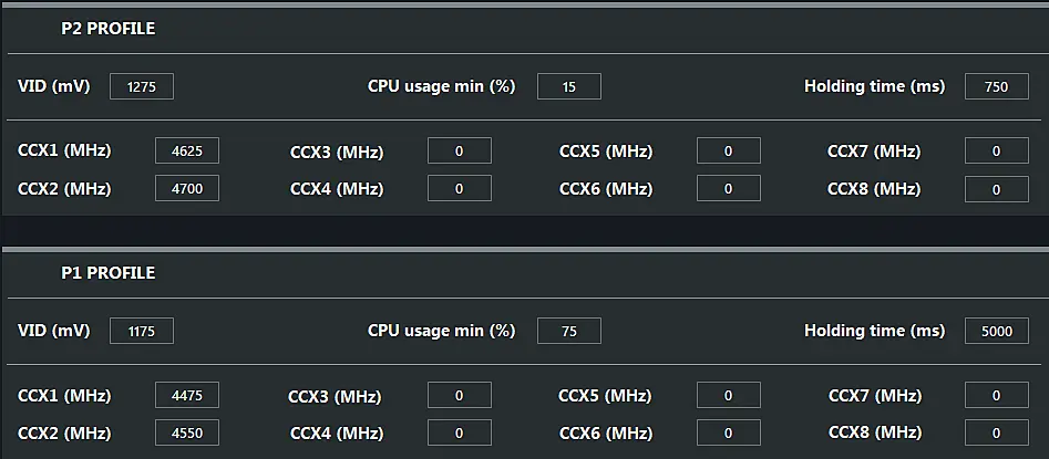

Так это же не сильно. У меня 5900X разогнан на CCX#1 4475Mhz + CCX#2 4550Mhz при 1150mV. Это смешной разгон который еле жмет 150вт с двухчиплетного проца... То есть это можно охладить однобашенным охладом годным. Нормально разогнанный 5800Х для рендера это когда вы лупите около 1250mV, когда уже нужна NH-D15, Dark Rock Pro 4. Ну или для топовой воды когда жмете 1350mV например. Но все что ниже 200вт это будет курам на смех  а не сильный разгон. Тут ведь 5800X с одним чиплетом... Для меня сильно разогнанный 5800Х это где то 4.9ггц при 1375mV. Если это конечно не Wooden Sample, а норм экземпляр проца и норм плата с годным контроллером питания на высокой частоте и настроенным LLC. А то унылый 5800Х с унылой платой и без настройки может на 1375mV и до 4.75ггц еле добраться ))

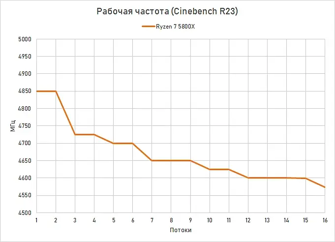

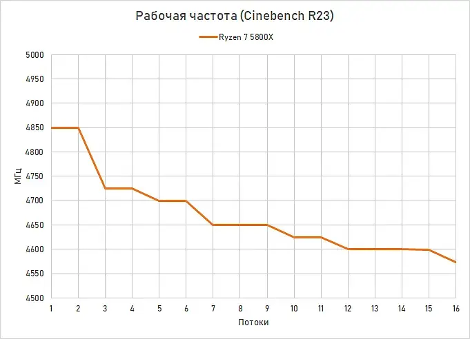

В стоке он жмет где то 4.45-4.55ггц в зависимости от охлада и платы.
Источник картинки :
https://3dnews.ru/1026573/obzor-amd-ryzen-7-5800x
В обзоре указано 4,55-4,6 ГГц в стоке (но это на хорошей плате с хорошим охладом). Ну задушенный 5800Х до 4ггц в рендере я наверное и своей бы пятой точкой смог бы охладитть, благо Райзены крайне энергоэффективные. Обошлось бы даже без ожогов думаю smiley-lol.gif Даже и не знаю на 4ггц он будет сколько жрать, 75вт небось ? Ну это жестко как то. На 4ггц можно и пассивное охлаждение небось приделать к нему ))
