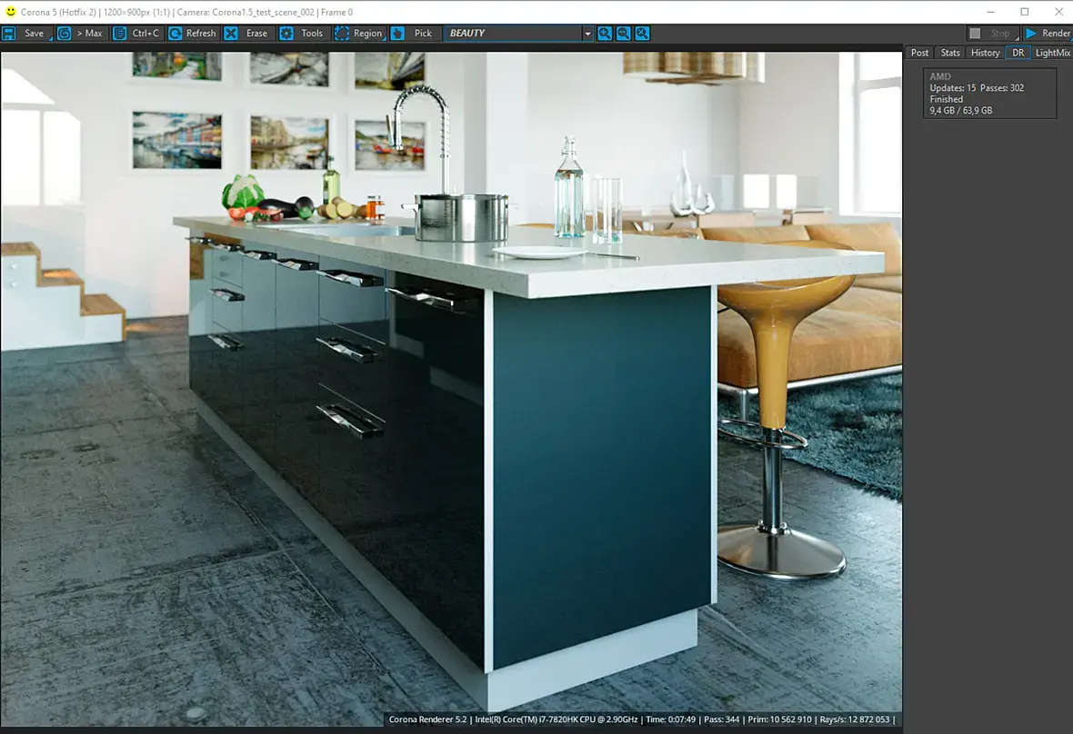

Новый тест, обновил биос, разогнал оперативку стабильно и вот результат, только 4300Mhz. Гнал до 4400 но не берет при рендере, думаю упирается в память. Но зато скинул еще 30 сек.
I7-7820HK @3.5 GHz + Ryzen 9 3950X @4.3GHz
3d max 2020 + Corona 5(hotfix 2)
Время рендера в паре: 7:15

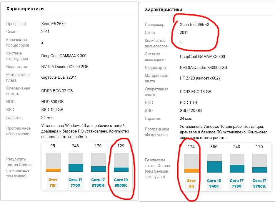

Всем привет, если что сразу извиняюсь за офф топ.
Бюджет сильно ограничен, планирую взять систему на базе Xeon E5 2695 v2. Контора которая их собирает, заявляет что по какому-то их тесту он быстрее чем  i9 9900K. Действительно ли это так?? В таблице Xeon E5 2695 v2 не увидел...И есть ли смысл брать его или он уже совсем древний?
Сообщений: 16975
Настолько ограничен, что покупаете в комплетке с квадрой? Сколько денег-то?
Этот проц выдаёт около 1500 в 15-м синебенче. Его обскачет старый райзен 7, ящик на котором будет стоить 40 тыр c SSD на 480гб и дешёвой видеокартой с авито (или новой "заглушкой"), которая по большому счёту будет не хуже квадры.
А если сверху накинуть ~3000 рублей, то можно взять мать, с которой будет возможен апгрейд хоть до 3950Х.
На сайте c 09.07.2011
т.е. то что они пишут о скорости это мягко говоря не правда?)
Сколько денег-то?
хотелось бы вписаться в 800$ за ящик (понимаю, что совсем скромно)Например указанная комплектация c  Xeon E5 2695 v2 стоит 650$
может посоветуете альтернативу?

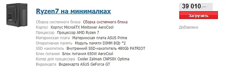

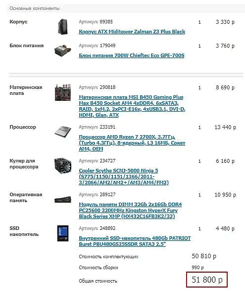

Сообщений: 16975
Если есть 800 баксов, то берёте вот такой набор, а на сдачу видеокарту б/у по объявлению. Через год вы сюда без проблем поставите хоть 3900х, хоть 3950х (не меняя вообще ничего), и тот ксеон начнёт нервно курить взатяг ))))) Точнее курить он начнёт прямо сразу, а после апгрейда ещё и поперхнётся )))
Кстати, этот комп будет практически бесшумный даже на бреющем полёте.
Понял, спасибо за совет.
Набор промониторил, все нравится)единственное 2700х у нас пропал с магазинов. Возможно снят с производства. хотя по бюджету он идеален. Остается 3700х.
