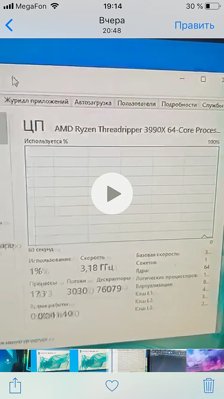

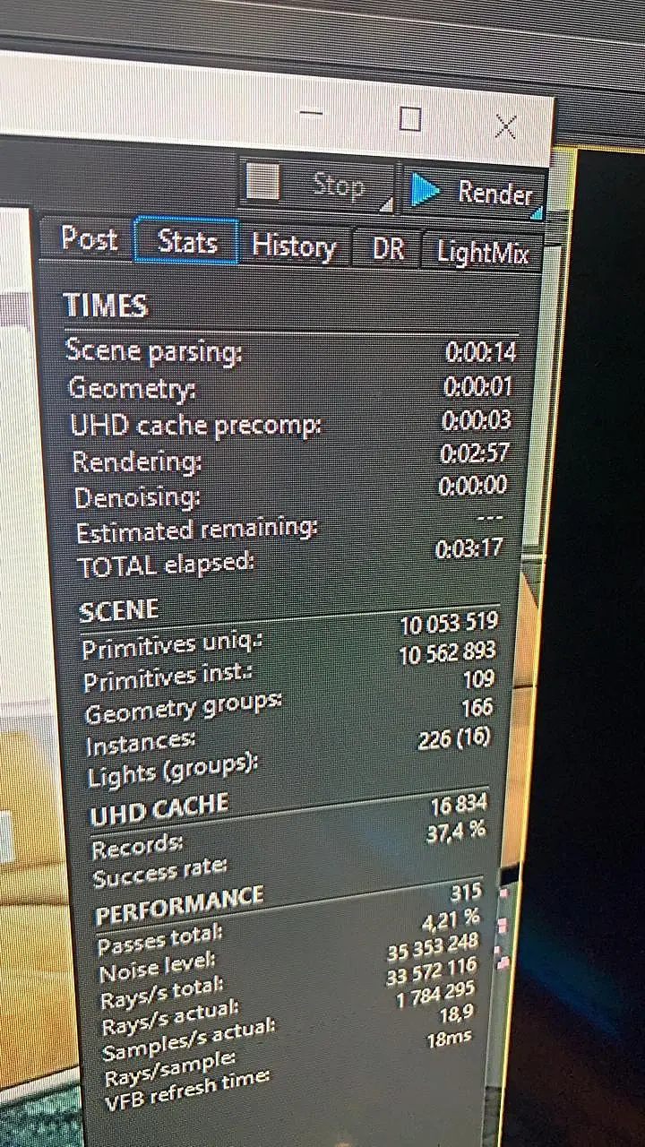

Допилили Настройки прежде было 4:07 сейчас 3:17. проц ryzen 3990x @3.2 макс 2019 корона 4.1

Цитата sten:
everqwest
это в смысле догнали частоту до 4ггц -видимо ?
нет частота 3.18 на втором скрине видно

Сообщений: 7117
everqwest
диспетчер задач никогда (ну почти ) не отображает действительную частоту!
Сообщений: 10489
everqwest чтоб посмотреть реальные частоты при рендере надо запустить HWinfo
