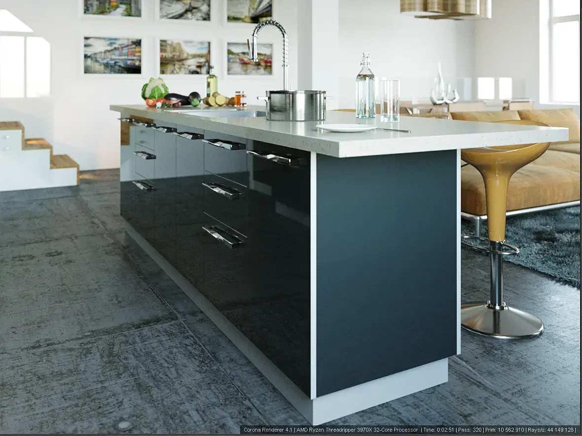

Тестируем процы MAX + CORONA
Сообщений: 7130
ОБОВЛЕННАЯ СЦЕНА!!!
3d мах 2017 или старше
Записываем результат в виде:
мах  + Корона
время = ?
3990x @ 3.9  - 6.0  (sten)
2х 8360ес - 7.18 (sten)
3990x @ 3.2  - 7.29  (sten)
2х 8280ес - 9.26 (sten)
9950х @5.2 - 10.10  (Anonio)
9950х @5.3 - 10.16  (v01ce)
9950х @5.3 - 10.24  (STEN)
2х 8260ес - 11.47 (sten)
ultra 9 285k - 12.14 (STEN)
7950х @5.2 - 12.14  (A_Niko)
14900K @5.6 - 12.21 (AndrewX)
7950х @5.2 - 12.26  (sten)
7950х @5.2- 12.45 (sten)
7950х @5.1 - 12.58 (sten)
7945hx turbo - 13.43 (v01ce)
9900x  = 14.27  (gunslinger)
ultra 7 265k - 15.00 (STEN)
14700Kf @ - 15.18 (Максим)
2990wх  - 16.04 (Dmitry6667)
7900х @5.25 - 16.04 (AndrIIP)
7900х @5.1 - 16.45 (sten)
5950х  - 17.29  (shafxat)
5950х @ 4.25 - 17.41 (sten)
5950х @ 4.1 - 18.04 (IK86)
13600к @ 5.1 - 21.28 (sten)
5900х @ 4.2 - 22.18 (sten)
7700х @5.35 - 24.00 (AndrIIP)
3900x @ 4.4  - 24.12 (Manax)
14600k   -  24.23 (FROMAX)
13400f @ 4.1 ~ 32.00  (sten)
nout 6800h @4  - 40.55 (sten)
2700х @3.9 - 48.26 (A_Niko)

1:39
3dsmax 2020
Corona 5.0
DR 7: i9-7940x @ 3.8 + 3x DUAL Xeon E5-2698 ES v4 @ 2.0 + 2x DUAL Xeon Platinum 8176 ES @ 2.0 + 1x DUAL Xeon Platinum 8160 ES @ 2.0

2:51
3dsmax 2020 Corona 4.1
DR 4:
AMD Threadripper -3970x @ 3.8
DUAL Xeon E5-4669 v4
DUAL Xeon E5-2698 v4
DUAL Xeon E5-2683 v3

ну всё тест под 5ю корону нужно в два раза будет удлинять))
3990 гдето 3,5 минуты выдаст...
На сайте c 19.09.2017
Worldwide
Да, тест нужно удлинять, так как для мини ферм таблица не особо корректная получается.
Время синхронизации между системами по дефолту 60 секунд, а за это время пассы с удаленных машин  подхватываются раза 2-3 не более и выходит так, что система на которой запустили просчет, может считать в одиночестве до одной минуты.
Выход, снижение интервала, но каждый ли это делает, не факт.

я наоборот ставлю больше интервал, чтобы постоянно не кидало туда сюда логи... Скорость сети там мало влияет оно отправляет килобайты, сцену он 1 раз закачивает.

удлинять... а нафига фермы мешать в кучу к одиночным процам вообще, письками меряться? Идея темы как то теряется уже. Таблица должна отображать соотношение скорости одной модели ЦПУ к другой, отображать некую градацию производительности. А что отображает солянка из 15 разных систем собранных не пойми на какой сети?

Тут давно уже беспредел по тестам, все кто хочет, то и делает никаких правил ... Да и тест сам по себе тут такой память почти не грузит, а это очень сильно влияет на раскрытие проца, поэтому этот тест так чисто для новичков понять че по минутам и все.
Сообщений: 7130
Predator84
изначально идея была - посмотреть что выгоднее купить один мощный комп, или 2-3 подешевле. ну и + результаты одного проца.
например я смотрю выгодно ли взять дуал 8160 вместо двух дуал 2680в2
смотрю по таблице, насколько я проиграю во времени рендера если взять 3950х вместо дуал 2696в3...
стрелочкой вниз обозначены не корректные результаты изза версии. а так очень там всё четко
еще пример:
насколько дурят человека когда ему предлагают х56хх процы.... или ай7 какойто по сравнению с теми же амд
только что вот переубедил человека брать 3950х вместо 9900ks

На сайте c 25.12.2019
3ds Max 2019 + Corona renderer 3.2
AMD Ryzen 5 1400 3449 MHz
32gb DDR4-2400
время рендера 1:03:30
Сообщений: 7130
vizavi89
я думаю вы сможете легко поменять процессор на 3900х и получить время 16 минут. в крайнем случае на 2700х

3ds Max 2018 + Corona 4.1
AMD Ryzen 9 3950x @4.02 DDR4-3200
время рендера 11:52

3dsMах 2018  + Corona 1.7.4
AMD Ryzen Threadripper 3970x@3.8  DDR4-3800
время = 6.33
upd. Поднял частоту до 3.9
3dsMах 2018  + Corona 1.7.4AMD Ryzen Threadripper 3970x@3.9  DDR4-3800время = 6.26
