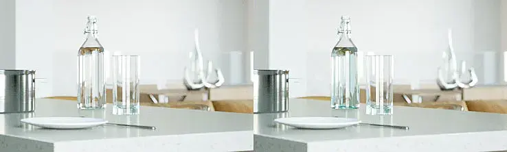

Сообщений: 7129
FROMAX
чтото картинка очень шумная!
На сайте c 27.09.2006
Сообщений: 343
Да, что-то пошло не так smiley-sorry.gif Попробую еще раз, как будет время.
Все-таки чуда не произошло smiley-cray.gif ,  перерендерил и время 20:17

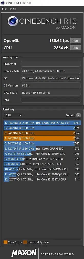

К сожалению тоже не показатель, т.к. например  24ядерные платинумы с CBr15 медленнее, чем пара 12-ядерных E5 v3, при этом равны или чуть быстрее в короне.
Сообщений: 10545
motnahp1 это какие такие 12 ядерные v3 в синебенче r15 выдают больше 5000 баллов в паре? О_о
вероятно имелись ввиду 18-ти ядерные все-таки
имелось ввиду один 24 ядерник против пары 12.

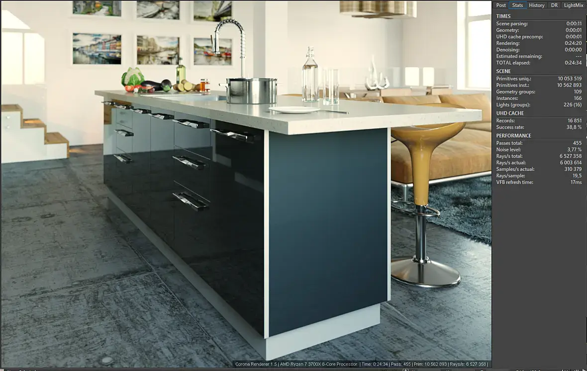

max 2018 + corona 1.7.4
Ryzen 3700x 4Gz
455пассов 24:34

Цитата myxavertolet:
max 2018 + corona 1.7.4 Ryzen 3700x 4Gz   455пассов 24:34
а че желтая такая ?
Сообщений: 7129
myxavertolet
в окне с предупреждениями - нужно переключить цвет короны - помоему быстрее посчитает тест
На сайте c 09.06.2016
Сообщений: 544
St. Petersburg
Сппсибо, сейчас попробую
новое время 24:32, на 2 секунды быстрее)
