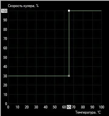

Дверца открыта, да кулер думаю слабоват, просто хорошо если дело только в кулере, но происходит так, температура 100 градусов, кулер шумит потом температура падает до 65 шум уменьшается, и резко 100 градусов и опять шум, и это происходит в течение нескольких секунд,

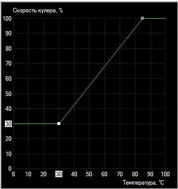

возможно крива вентилятора криво настроена. найдите в биосе настройки кулера и сделайте плавное увеличение. скорее всего сейчас выглядит примерно так (имею ввиду резкий переход):
