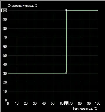

у меня вопрос тем у кого i7 4790k, какой у вас кулер, у меня в простое температура 32 градуса, при рендере в корона 100 градусов, примерно через минуту, темропасту менял, кулер стоит xilence m303, скажите как уменьшить температуру?

Дверца открыта, да кулер думаю слабоват, просто хорошо если дело только в кулере, но происходит так, температура 100 градусов, кулер шумит потом температура падает до 65 шум уменьшается, и резко 100 градусов и опять шум, и это происходит в течение нескольких секунд,
На сайте c 07.05.2013
Сообщений: 9
Цитата ruil:
xilence m303
возможно крива вентилятора криво настроена. найдите в биосе настройки кулера и сделайте плавное увеличение. скорее всего сейчас выглядит примерно так (имею ввиду резкий переход):
