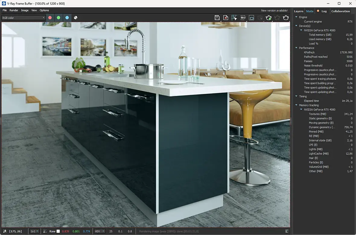

Прогнал тест на RTX 4080 (ну и проц Ryzen 5950x, 64 gb ram 3200 mhz, если это имеет значение для результатов)
3dsmax 2023, V-ray 6.00.04, по рекомендации из первого поста увеличил сабдивы в лайт кэше до 4000
время рендера вышло такое:
CUDA 1:52
RTX 1:31
И ради интересы сабдивы лайт кэша вернул обратно на 2500 и результаты:
CUDA 2:21
RTX 1:53

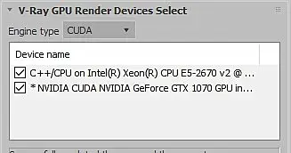

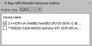

на одной  1070-13m28s
PS Зиончики 2шт
P/PS к вопросу запаса нагрузки на БП из соседней темы.  БП  500w какой то зеленый залман. Из розетки тянет 600-650w GPU+CPU по ваттметру. Очень хорошая пара когда  плохое отопление. Комнату 3х2,5  с 18 до 22 С прогревает в течении 15-20мин:)

Я так понял такое пошло только с RTX карт. Вообще думалось, что гибридный рендер это просто сумма отдельных работ ЦП и ГП, что это типо как две разные ноды, которые шлют инфу по расчету на головной комп, только шлют мгновенно, потому что они в одной системе. И пример Manax'a это подтверждает 2xE5-2670v2 - 26 мин, 1070 - 13 мин, вместе 8 мин, вроде хорошо суммирует, но как только пошел RTX, то всё, цп стал мешаться... что даже 3900Х не к месту.
