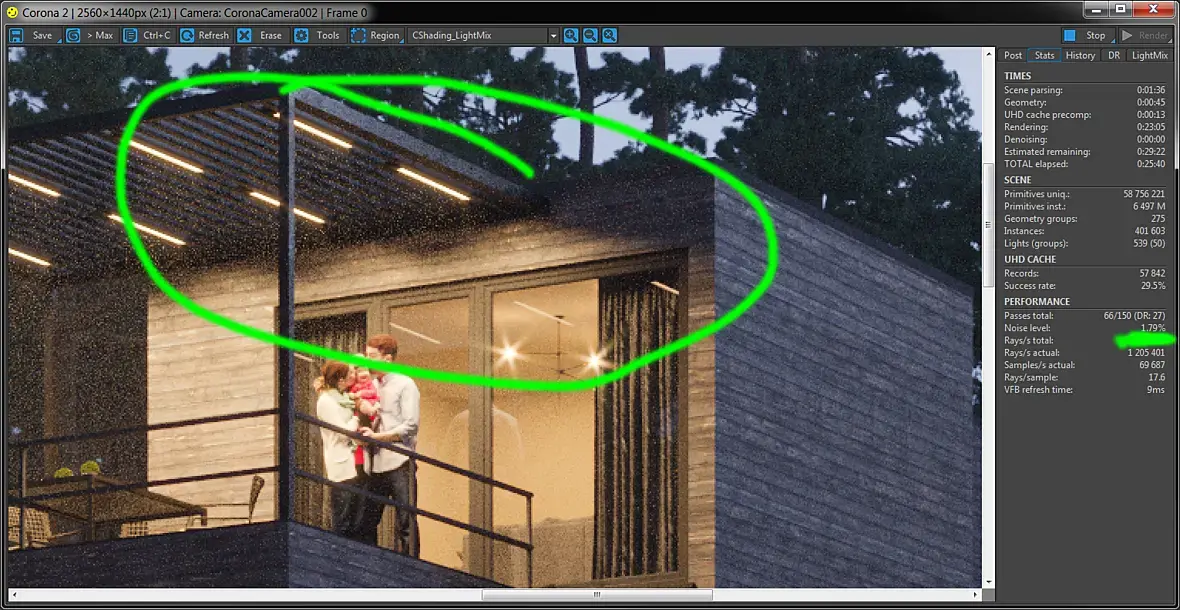

Так уж вышло что не я один заметил отставание в скорости Короны 2.0 от 1.7. За то же время Корона 2.0 выдает более шумный результат. А процент шума иногда неадекватен тому что мы видим. Кто уже столкнулся с таким, поделитесь своими наблюдениями.

Гляньте на процент шума и на картинку  это не адекватно
Сообщений: 10546
КрутихинСергей это у вас из-за лайтмкса, лайтмикс сколлапсите в постоянные значения мультов ИС и этот шум исчезнет - это старая проблема
лайтмикс он вообще не для финалок, а для превьюшек и быстрой настройки света

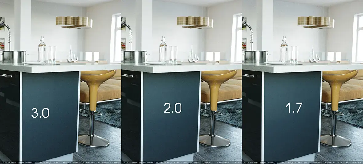

это и в 1.7 так же выглядело, +-, тока вычистилось быстрее, но во 2й обстановка только хуже)
как иллюстрация сравнения ,скорее вот, 100 пассов, на вид ни разу не чище, ни 2я версия, ни 3я, зато разница во времени..
в этой сцене ни лайтмикса, ни чего ещё
в картинке выше - коллапс лайтмикса не помогает, волюметрик всё равно продолжает ломать уровни шума)
Такого раньше не было даже в лайт миксе
Сообщений: 10546
КрутихинСергей в 1.7.4 это постоянно на лайтмиксе наблюдал, а в бьюти чисто
