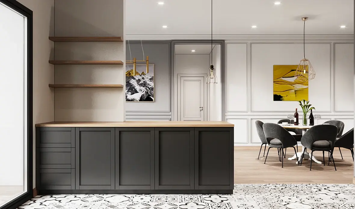

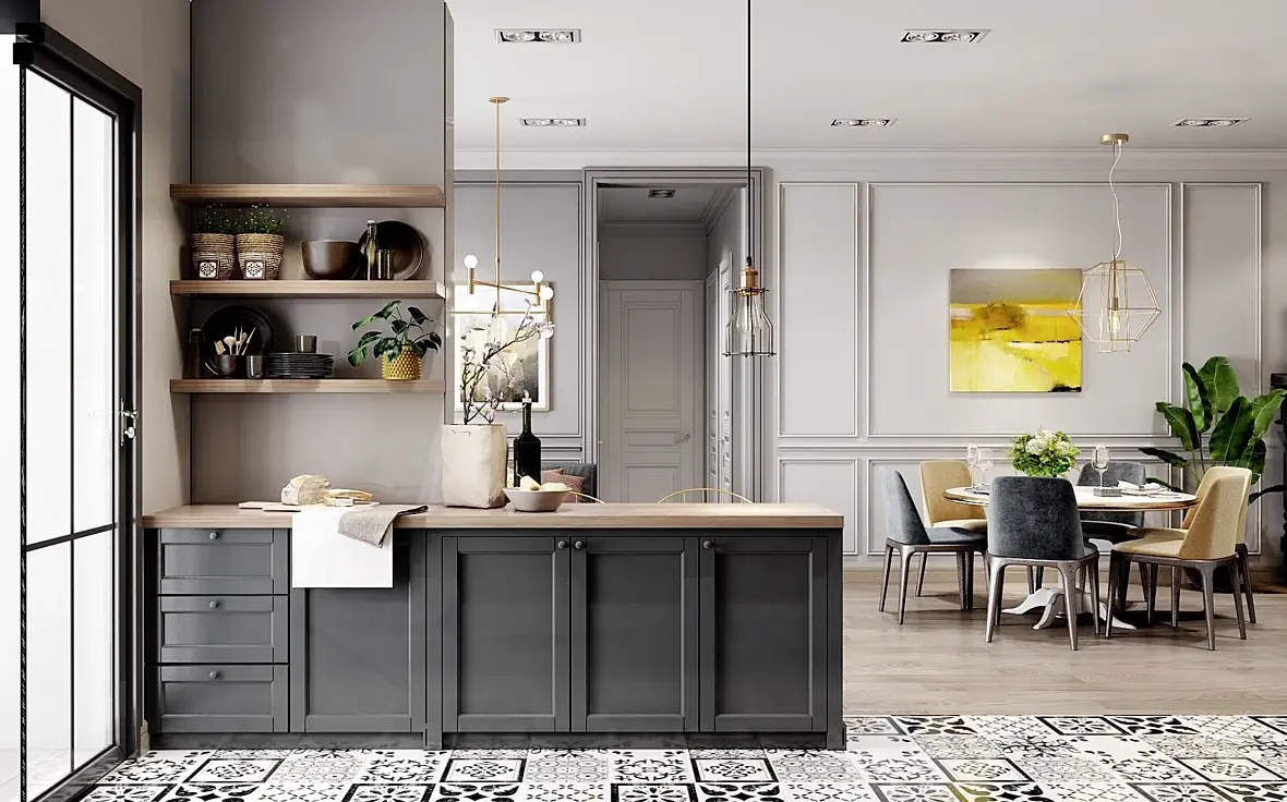

Здравствуйте.Подскажите как настроить такое же освещение как на картинке? Как сделать такие тени у стульев?
Сообщений: 10864
Такие тени это фотошоп. Причем плохой пример визуализации.
На сайте c 30.08.2018
Сообщений: 64
Добрый день! update. Скрытый источник света над столом и сбоку - с высоким значением интенсивности самого источника, при этом боковой источник света должен быть небольшим, так как тень "контрастная".
На сайте c 23.02.2017
Сообщений: 383
Это тени от света от спотов, +контраст в фотошопе
На сайте c 22.05.2016
Сообщений: 8

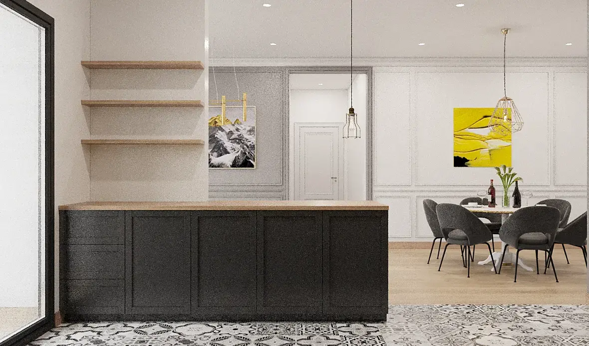

Включил споты (disk 40 mm). Появились тени. Но они все равно слабенькие. + пропали тени у молдингов на стене. Сцена засвеченной становится. Не яркой, а бледной и засвеченной. Хотя контраст стоит на 4.
Освещение corona sky

Добавте АО в материал молдингов.
Для интерьеров никогда Sky не использую. тени не те делает и время рендера дольше
Сообщений: 8
AO уже стоит на 5

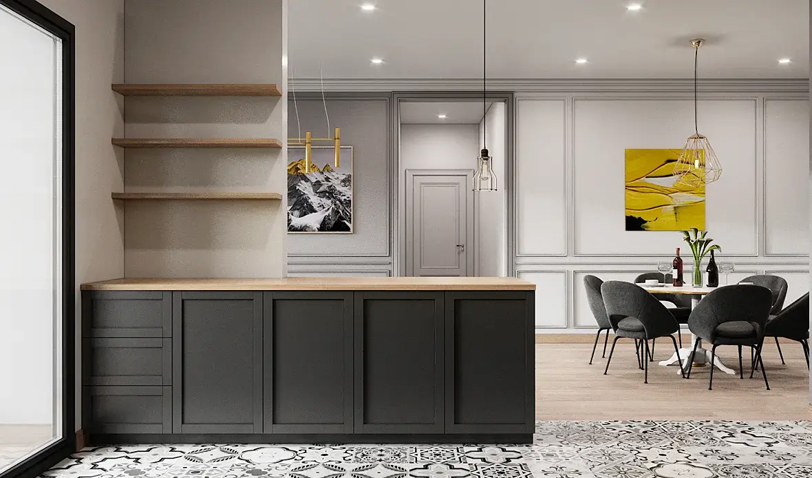

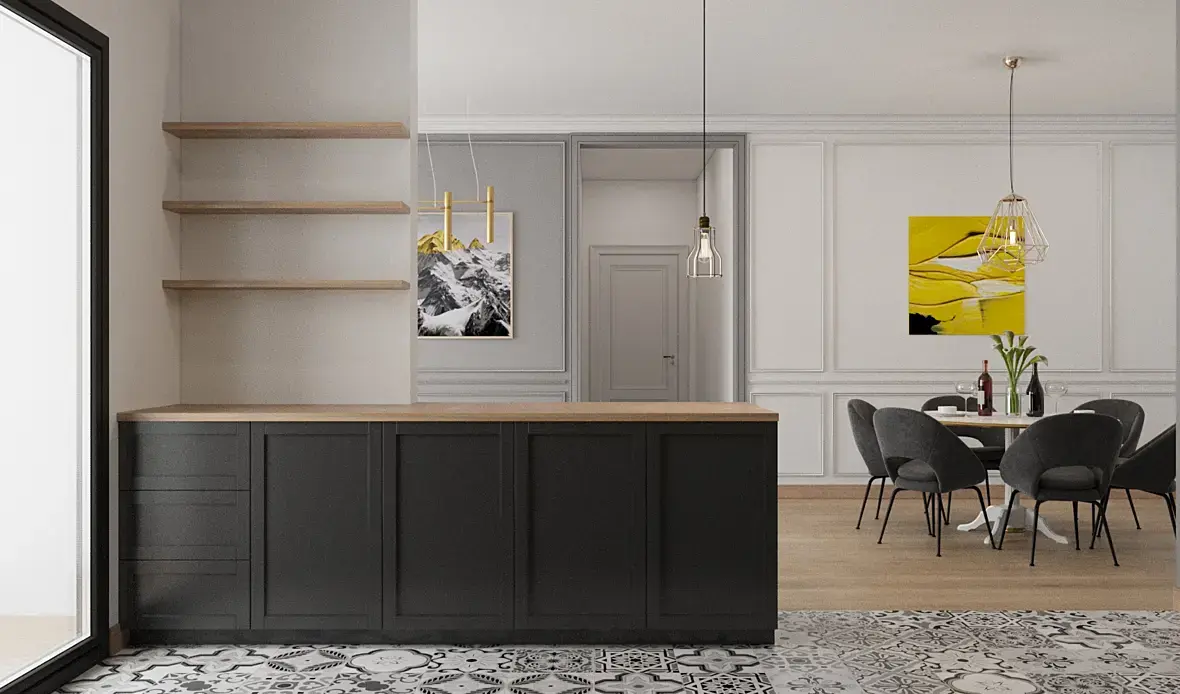

Прогрузил немного и зафотошопил с рендер элементами. Поменял Corona sky на HDRI.
На сайте c 09.04.2018
Сообщений: 329
Пенза
теперь с легка уменьшите АО на молдингах, и накиньте отражений на фасады кухонного гарнитура.
и на паркет тоже слегка рефлекта
Сообщений: 8
Немного похоже, но там вообще огонь
На сайте c 22.08.2010
Сообщений: 105
Помоему, уже придираетесь.
Там кресла другие, с другим материалом, качество рендера высокое и постобработка, +декор.
Вообще в постобработке у всех по разному получится одна и та же сцена, все видят по своему. Ну, и с опытом, приходит намётанность глаза.
