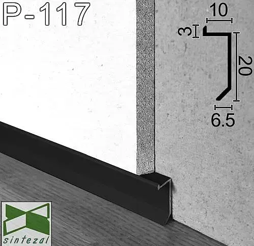

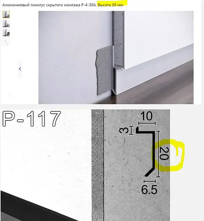

Безусловно, тема теневого плинтуса поднималась неоднократно, но готовые профили для реализации этой идеи в такой стране как Россия  - дело неблагодарное. Зато у наших соседей этого добра валом. Осталось решить один из двух вопросов:
1. Имеется ли у нас что-то подобное? (Искал. Долго)
2. Каким образом можно безопасно поставить данного вида продукцию в нашу многострадальную Родину?
https://prom.ua/p1158491380-alyuminievyj-plintus-skrytogo.html?
https://sintezal.in.ua/aljuminievyj-plintus/p-117-skritij-aljuminievij-plintus-tenevogo-shva-70h15h2500mm-plintus-vstroennij-nizkij

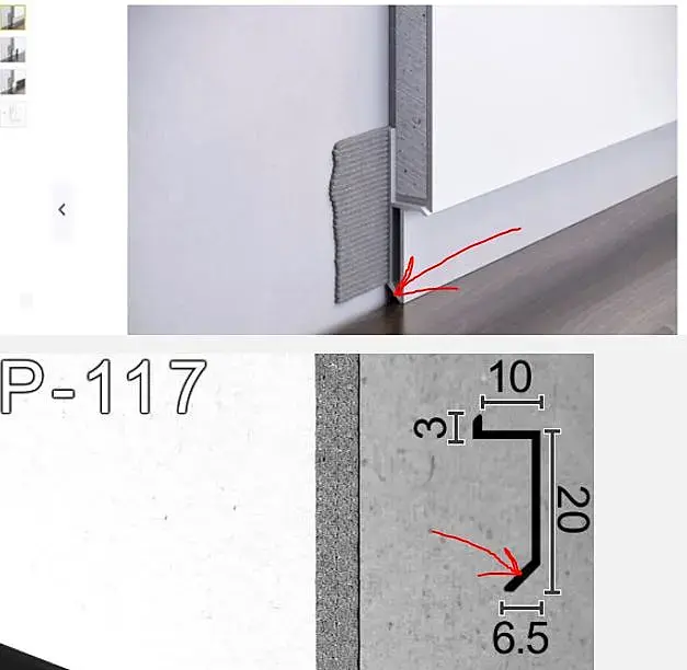

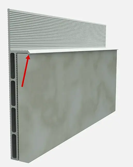

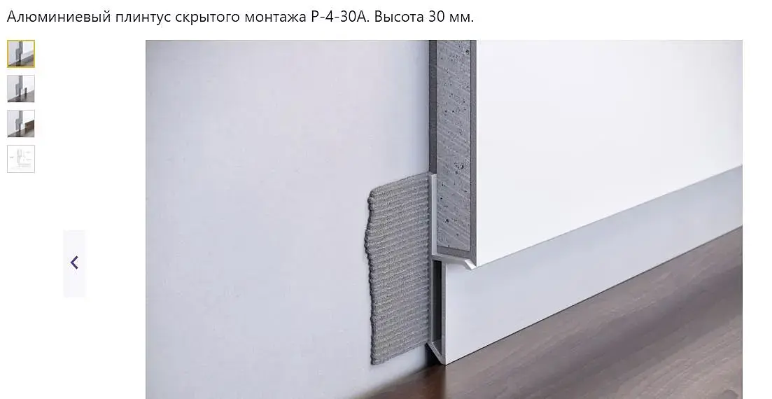

Цитата ehi:
А этот не подходит?
Спасибо, конечно, то дело вот в чем. Внизу вашего профиля нет небольшой детали, а именно выступа, хотя бы номинально прикрывающего щель между стеной и напольным покрытием. А у профиля, который представил я, он есть:
Ваш вариант предполагает вставку-наклейку, которая нейтрализует щель, но лишает сам смысл понятия "теневой плинтус".

Уточню. Мне нужен невысокий плинтус, 20-30 мм, не выше. Размеры как в первом посте.
На сайте c 25.03.2008
Сообщений: 20
Да, понял, такого как нужен не нашел.

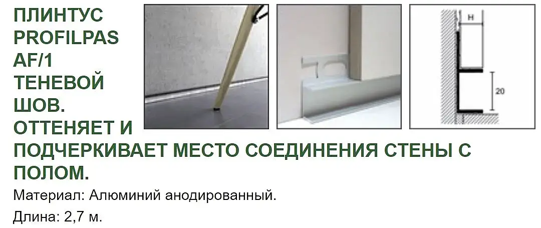

может пригодится
http://sprofil.ru/ru/catalog/11/for_plasticboards
кстати, если часть плинтуса заводить под материал напольного покрытия, то его высота сокращается
ну и для потолков
https://kraab-systems.com/catalog
На сайте c 17.12.2009
Сообщений: 8098
РЕГИОН 13
Спасибо!
Более менее подходит плинтус PROFILPAS AF/1 по верхней ссылке

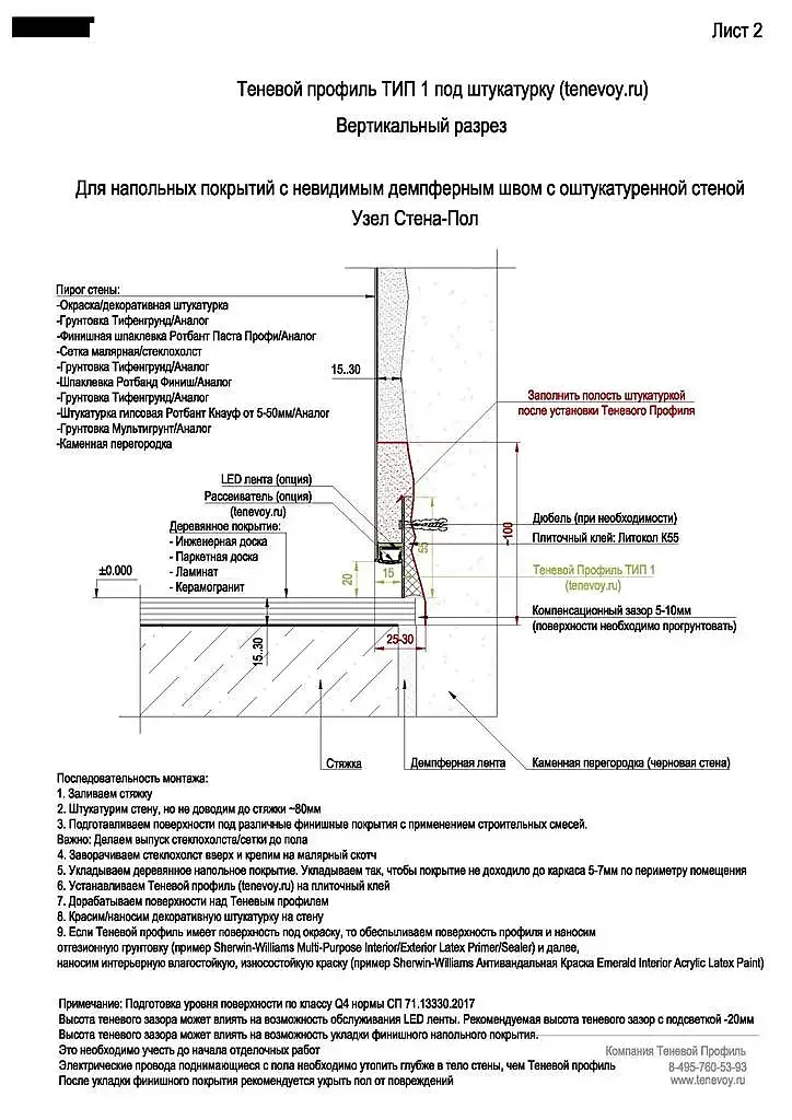

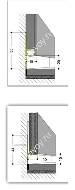

На сайте c 29.04.2020
https://tenevoy.ru/#rec118993602

Цитата Tantora:
вранье. Зазывалово на левый сайт. Ни каталога, ни сечений профиля, ни размеров. Вообще ничего.
Два диза-партнера решили бабла срубить, я так понимаю, не позаботившись о коллегах снабдить их полезной инфой.
Видео даже не демонстрирует результат. Полагаю, что момент сопряжения плитки и стены просто стыдно показывать, потому как технологически там и не может быть идеала.

Цитата Зондер:
Цитата Tantora:

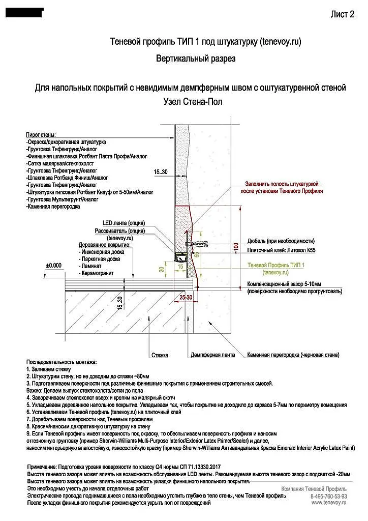

Почему же? В инстаграм высылают технические решения, выглядит гораздо интереснее, чем самопальнокрашенные уголки, которые некоторые "мастера" лепят в ремонте
P.S. Не поленитесь, запросите технички, потому уже пускайтесь в рассуждения

У меня та же проблема, мне нужно готовое решение скрытого теневого плинтуса. На данный момент в проектах используется металлический уголок. Кто не хочет заморачиваться, тот возвращается к обычным плинтусам.

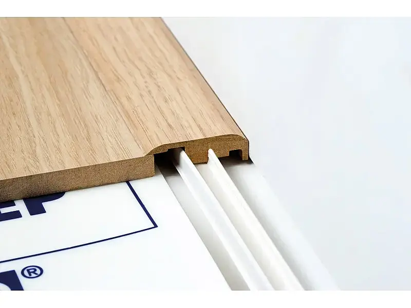

Может кто знает.
Можно ли таким плинтусом закрыть ламинат, ведь там отступы технологически надо делать, чтоб он мог двигаться, или он подходит только для зафиксированного пола на клею?
Либо профиль с нижней полочкой
либо со вставкой

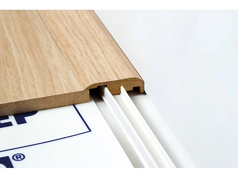

Еще как вариант, но лично мне не нравится, Quick Step Incizo

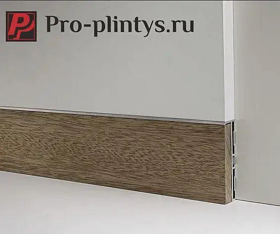

Варианты Зондера самые культурные на вид. Использую в своих проектах с накладкой фирмы Secret Doors.
https://secretdoors.com.ua/hidden-baseboard/
Скажу сразу штука делает голову всем. Во-первых это дорого, сам плинтус в районе 10$ м/пог. + накладка 5$ м/пог.
Во-вторых, ставят его штукатуры вместе с маяками. Либо делают муляж в виде приобретения листов фанеры нужной толщины, разрезания ее на полосы и прикрепления к стене. А потом уже ставят плинтус на этапе шпатлевки. Чуть мучаются когда зарезают под коробку скрытого монтажа.
В-третьих, дизайнер должен проследить чтобы остался видимый профиль.
Этот торец всего пара мм в толщину и на пару мм выпирает. Поэтому важно проследить, чтобы шпатлевку не накидали заподлицо с торцом. Иначе его просто видно не будет.
Если все правильно сделать, результат будет очень стильным, современным и технологичным.

пока только  более простые профиля от ТЕНЕВОЙ.РУ
