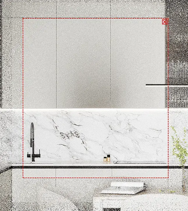

Уже очень долго пытаюсь решить эту проблему, эта тень есть на всех рендерах. Выключаю тень от окна, это пятно остаётся.

Что значит выключаете тень от окна? Какая от него может быть тень.

от рамы имею в виду

А если выключать поочередно источники света со стороны окна? Тоже остается?

может это отражение?

Больше похоже на отражение источника света в виде черного силуэта

Спасибо, нашла, откуда она.
Если у кого-то возникнет такая проблема, нужно убрать галочку renderable плейна с фоном, на который наложен самосветящийся материал (просто убрать cast shadows не поможет)

Спасибо, оно и есть
Можно ещё убрать галочку visible in reflections в настройках материала фона

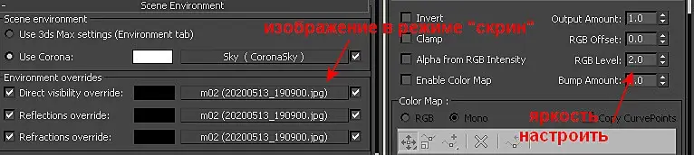

Это отражение и чтобы оно отражалось не черным, а светлым, нужно его яркость выровнять с общей экспозицией. В общем, Ваше решение неверное, хотя и сработало. Вы изначально неправильно настроили освещение в сцене

Сообщений: 2019
Оттуда
уберите план с "бэком",,,
настройте вид "окружения" через вкладку "Envinroment overrides",,,
и будет счастье)), без пятен

Спасибо!
